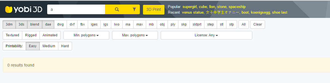

    Parece ser que Yobi3D si que acepta esos archivos, pero la verdad, es que no sé cómo se pueden subir a esa página. De momento solo veo que tiene para descargar, pero para cargar, no encuentro la forma.
Nombre: archivos.jpg
Visitas: 1228
Tamaño: 148.2 KB
    Saludos.
