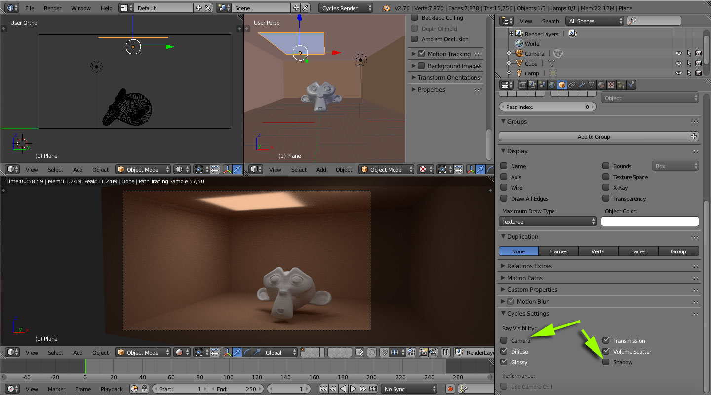

    Otra método es desmarcando las casillas Camera y Shadow en la pestaña Cycle Settings del panel Object..
Nombre: cycles_plane-emi_config_shaz.jpg
Visitas: 897
Tamaño: 157.2 KB

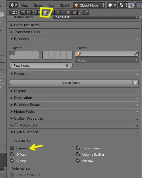

    Lo mismo que te han dicho se puede hacer directamente desde OBJECT
    Desmarcas la casilla de cámara y ya no sale en el render.
Nombre: camara.jpg
Visitas: 689
Tamaño: 115.8 KB
