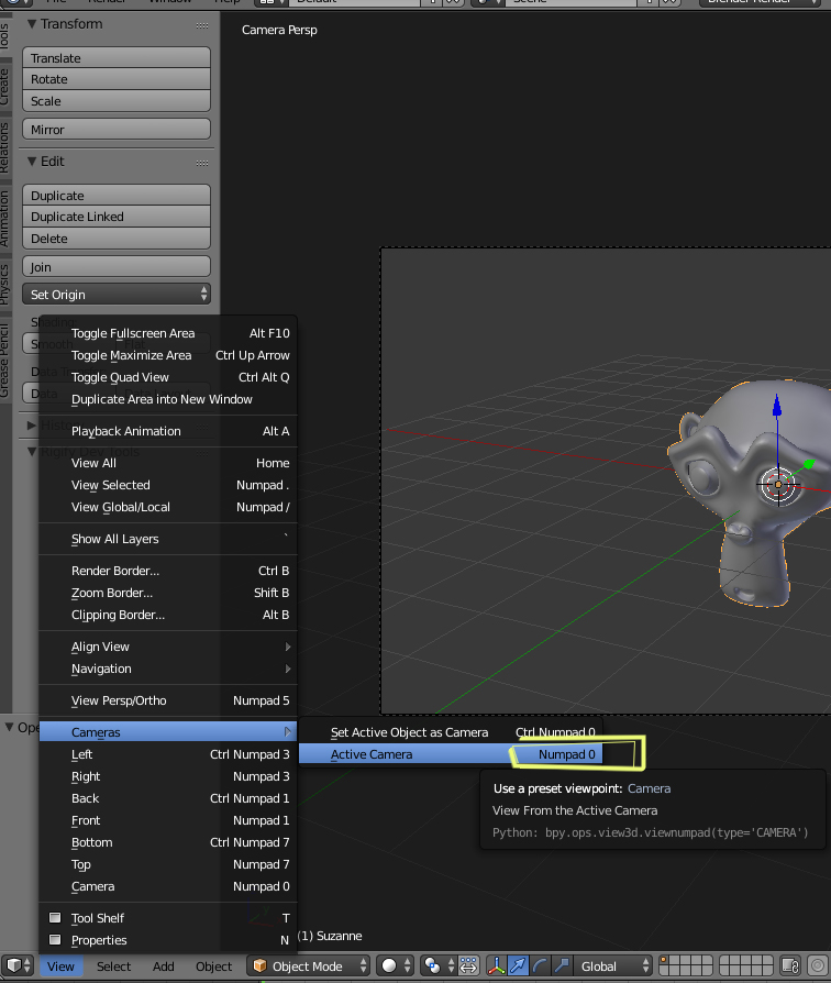

    Hola a todos, después de agregar y operar un conjunto de Mallas y/u Objetos y que para ello se a aplicado indistintamente diferentes perspectivas (Frontal, Inferior, etc.) y haber desplazado el Escenario, se desea volver a la Perspectiva Inicial que se implementa al crear un Nuevo Archivo.
    ¿Cómo conseguir volver a la Perspectiva Inicial?
    Desde ya Muchas gracias.

    No entiendo muy bien la pregunta.
    Si te refieres a la cámara, para ver la vista desde la cámara solo tienes que presionar el CERO del teclado numérico.
    Si lo que tienes son diferentes cámaras puestas, debes seleccionar la cámara qué quieres hacer activa y Ctrl+Numpad CERO (cero del teclado numérico como atajo de teclado o directamente desde View > Cameras.
Nombre: camara.jpg
