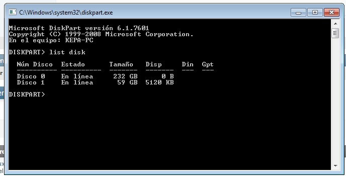

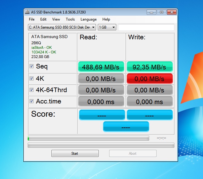

    Hola buenas escribo con la esperanza de que alguien pueda ayudarme, el tema es el siguiente, he instalado todo el equipo, en concreto es una Asus z10pe-d8 WS con dos Xeon 2699v3; 32 Ram ddr4 y este disco duro, el Samsung SSD 850 evo. La primera instalación la hice con un Windows 10 y tenía algún problema con algún driver de la placa, no obstante, hice una prueba para comprobar el SD y me dió los valores esperado 520/500. He formateado e instalado Windows 7, instalar últimos drivers, en la Bios SATA está en modo ahci, los valores son de unos 488/92, no entiendo nada. Espero subir bien la imagen y que sea visible. Muchas gracias de ante mano. (me mosquea en la imagen donde en el nombramiento del disco pone SCSI). Edito: mi otro disco duro SD no aparece como SCSI y este juraría que en Windows 10 aparecía como SATA.

    Los resultados del benchmarks son correctos, los he arrojado antes de instalar drivers y siempre dan el valor bueno 520-530/500, en este equipo y en otro, es decir el SD queda claro que funciona de manera correcta, ya se con AS SD BENCHMARK, CRYSTALDISK MARK, Hd tune pro, pasa lo mismo dan valores correctos, es decir los que da el fabricante y los que dan en todas las reviews (lo mismo con otro disco SSD que tengo) He hecho la prueba de transferencia de archivos y pasa lo mismo el tiempo sin los drivers es el correcto y va en los valores correctos, es instalar los drivers aparece como SCSI y no SD (estoy casi totalmente seguro que el problema es este, no comprendo porque lo reconoce instalando la controladora sata como SCSI) y la velocidad cae en picado.
    En cuanto a las instrucciones de optimización que me pones están más que probadas es lo primero que hice, todo eso ya está hecho y no arregla nada, esa guía es de optimización y el problema no es que no este optimizado, porque sin drivers funciona a la perfección y las cifras son las que deben y solo ocurre cuando los drivers oficiales del fabricante se instalan y pasa de ser SATA a SCSI.
