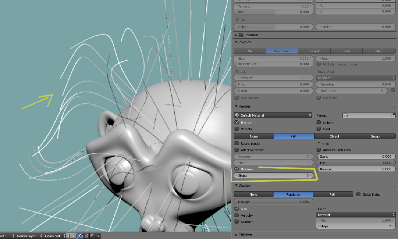

    El Step que sirve para verlo en el render final, está en las partículas > Render.
    Esto quiere decir, que si lo tenemos al mínimo, solo se verá un pelo completamente tieso, (en el render, se entiende) sin ninguna curvatura y según subamos ese valor iremos viendo las formas redondeadas en que lo tenemos modelado. Eso por supuesto después de haberlo peinado.
    Como he dicho antes, este solo sirve para él render final.
Nombre: TUTO_Pelo_06.jpg
Visitas: 1424
Tamaño: 364.1 KB

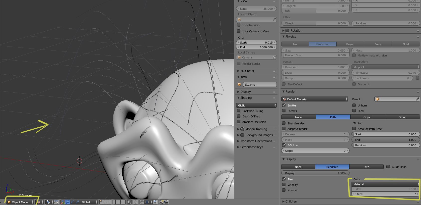

    El Step que sirve para verlo en el Visor 3D.
    Este se activa cuando estamos en Object Mode y pasa lo mismo que con los demás, si lo tenemos a cero, solo saldrá un pelo tieso y según le subamos el valor ira cogindo la curvatura de la forma qué le hayamos puesto.
    Está en Render > Display.
Nombre: TUTO_Pelo_04.jpg
Visitas: 1336
Tamaño: 362.0 KB

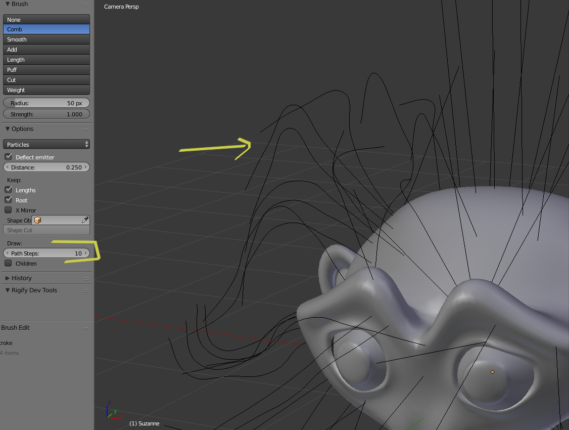

    El Step que sirve para verlo en Particle Mode (modo de partículas).
    Este Step sale en el panel de la izquierda (Tol Shelf) (Panel de herramientas) > Option > Draw.
    Cuando estamos modelando el pelo, podemos ver las curvaturas mejor, subiéndole este valor.
Nombre: TUTO_Pelo_02.jpg
Visitas: 1216
Tamaño: 242.1 KB

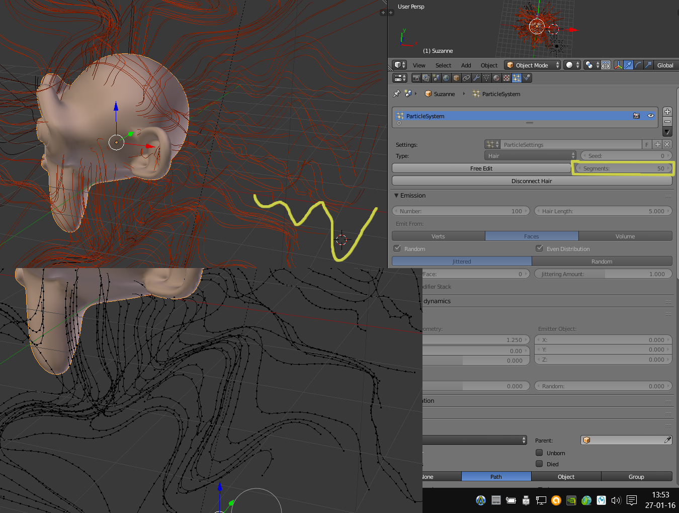

    SEGMENTS.
    Los segmentos sirven para dividir el pelo y tener más partes por dónde mover ese cabello.
    Hay que tener siempre cuidado, pues al subir segmentos se nos irá cargando el procesador, por lo que hay que ir probando con cantidades pequeñas al principio.
    Los Segmentos se tienen que poner antes de entrar en Particle Edit pues una vez que peinamos el modelo, esa parte queda bloqueada.

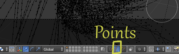

    Si nos ponemos en Particle Edit en la opción de selección de puntos, veremos la cantidad de segmentos que tenemos por cada cabello y podremos peinar tirando de esos segmentos.

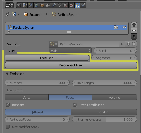

    FRE EDIT.
    DISCONECT HAIR.

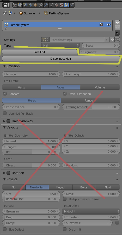

    El Free Edit es un botón que se activa cuando modelados - peinamos el pelo.
Nombre: TUTO_Pelo_07.jpg
Visitas: 176
Tamaño: 88.4 KB
    Al entrar en Particle Edit se desactivan la mayoría de pestañas y se activan esos dos botones.
    Y si queremos cambiar alguna opción tendrás que destruir el peinado presionando el botón de Free Edit, lo que nos dejaría cambiar los valores, pero a su vez perderíamos lo que ya teníamos.
Nombre: TUTO_Pelo_08.jpg
Visitas: 1084
Tamaño: 149.6 KB

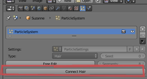

    El botón de Disconnect Hair sirve para separar el cabello del pelo, y nos saldría otro botón que sería lo contrario, o sea Conect Hair.
    Hay que ir con cuidado pues si desconectamos el pelo y movemos el objeto, se destruiría prácticamente todo.
Nombre: TUTO_Pelo_09.jpg
Visitas: 1137
Tamaño: 61.6 KB

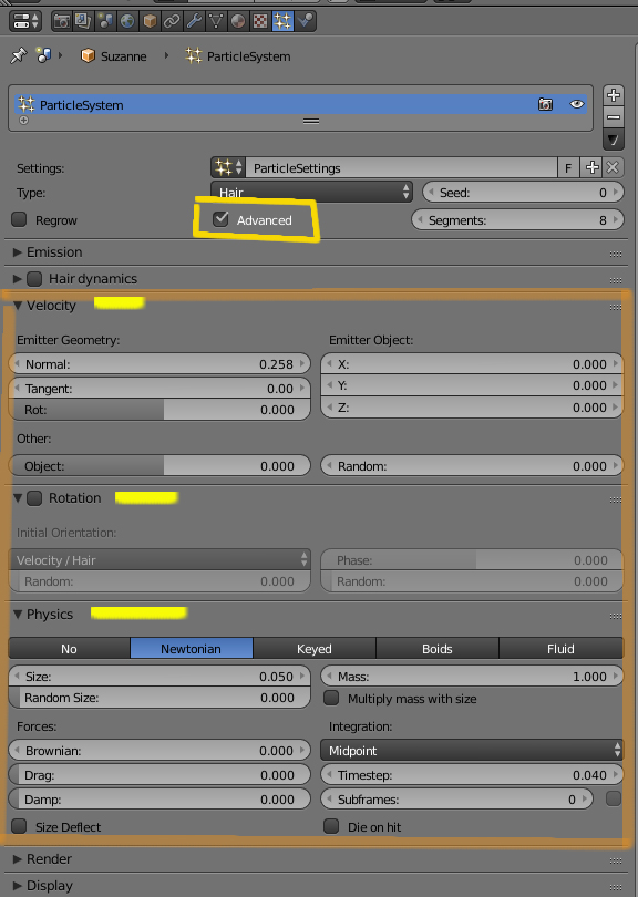

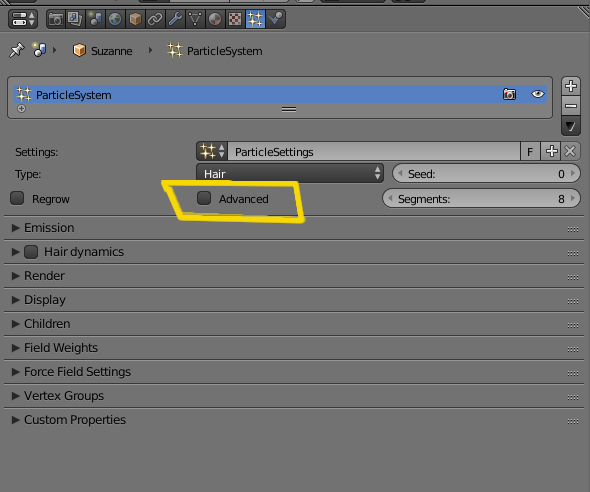

    ADVANCED.
    Advanced (Avanzado) sirve para activar varias partes que por defecto vienen desactivadas.
    Al activarlas se ve tres opciones más llamadas Velocidad, Rotación y Físicas.

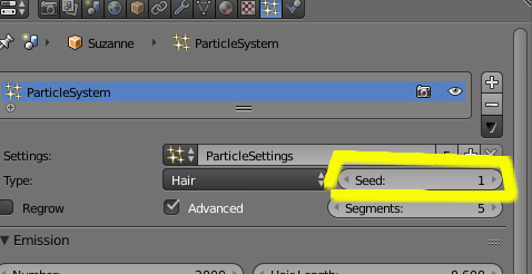

    Sed o semilla, lo único que hace es cambiar la posición de los pelos.
    Es aleatorio y se utiliza cuando te sale algún pelo mal colocado y con solo variar el valor de sed sale en otra posición que te puede quedar mejor.
Nombre: Seed.jpg
Visitas: 1031
Tamaño: 56.3 KB

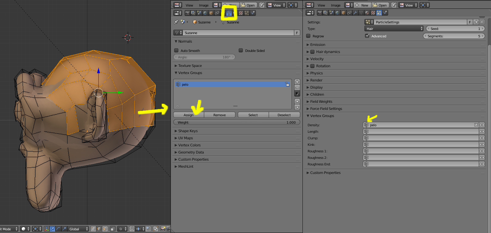

    Vertex Group.
    En la parte de vertex group, lo que se hace es, primero crear un grupo de vértices. Esto se hace desde Data > Vertex Groups.
    Se seleccione los vértices (o caras) donde queramos que salga el pelo y los asignamos (botón ASIGN) y nombramos.
    En el Panel de Partículas > Vertex Group, debemos de seleccionar el nombre del grupo de vértices que hemos creado.
    Tiene un botón (el signo de las dos flechas) que sirve para ponerlo en negativo, o sea, lo contrario de los vértices que tengamos seleccionados.
    Al seleccionar ese grupo, los pelos solo saldrán en esa zona.

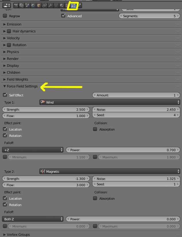

    Force field settings. El force fiel, personalmente, creo que es mejor utilizar un Empty externo con las mismas fuerzas, pero con las que se tienen mejor control, pudiendo controlar movimientos, etc, por lo que lo voy a dejar sin explicación (de momento).
