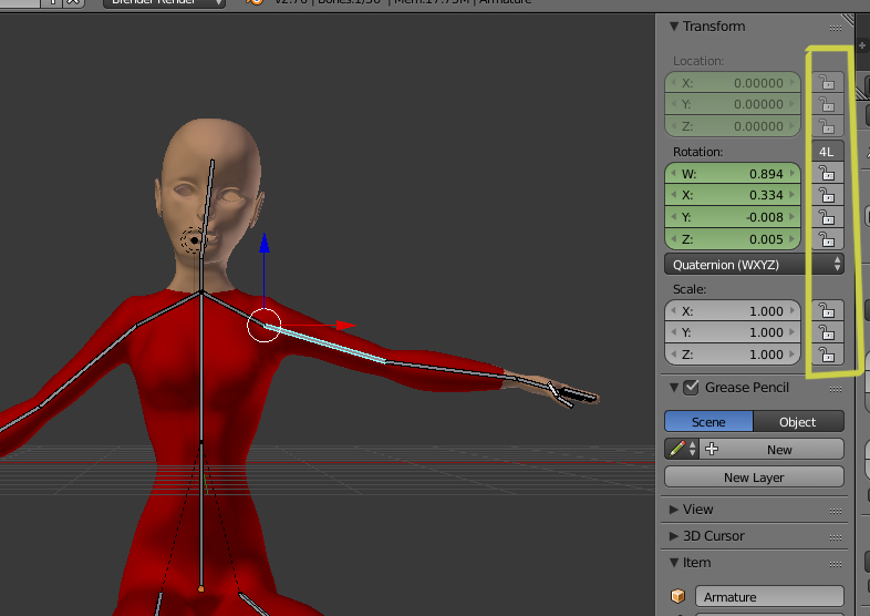

    Si no se mueve nada puedes ser, que tengas en Armature (Skeleton) en REST POSITION activado, lo que bloquearía cualquier movimiento o.
    Que tuvieras algún candado (o todos los candados) cerrados (Panel Properties > Transform).
