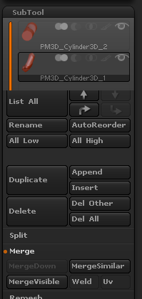

    ahora qué quiero unirlas todas en una, no me deja, la opción de Subtol/Merge/Merge Do, desaparece.
    ¿Desaparece, o sólo se deshabilita, cómo se ve en la figura?
    Si es así, sólo tenés que seleccionar la primera subtool para fusionar hacia abajo.
    Para el resto de tus dudas deberías pensar en subir capturas de la pantalla donde se vea el problema. Ahorra mucho tiempo.

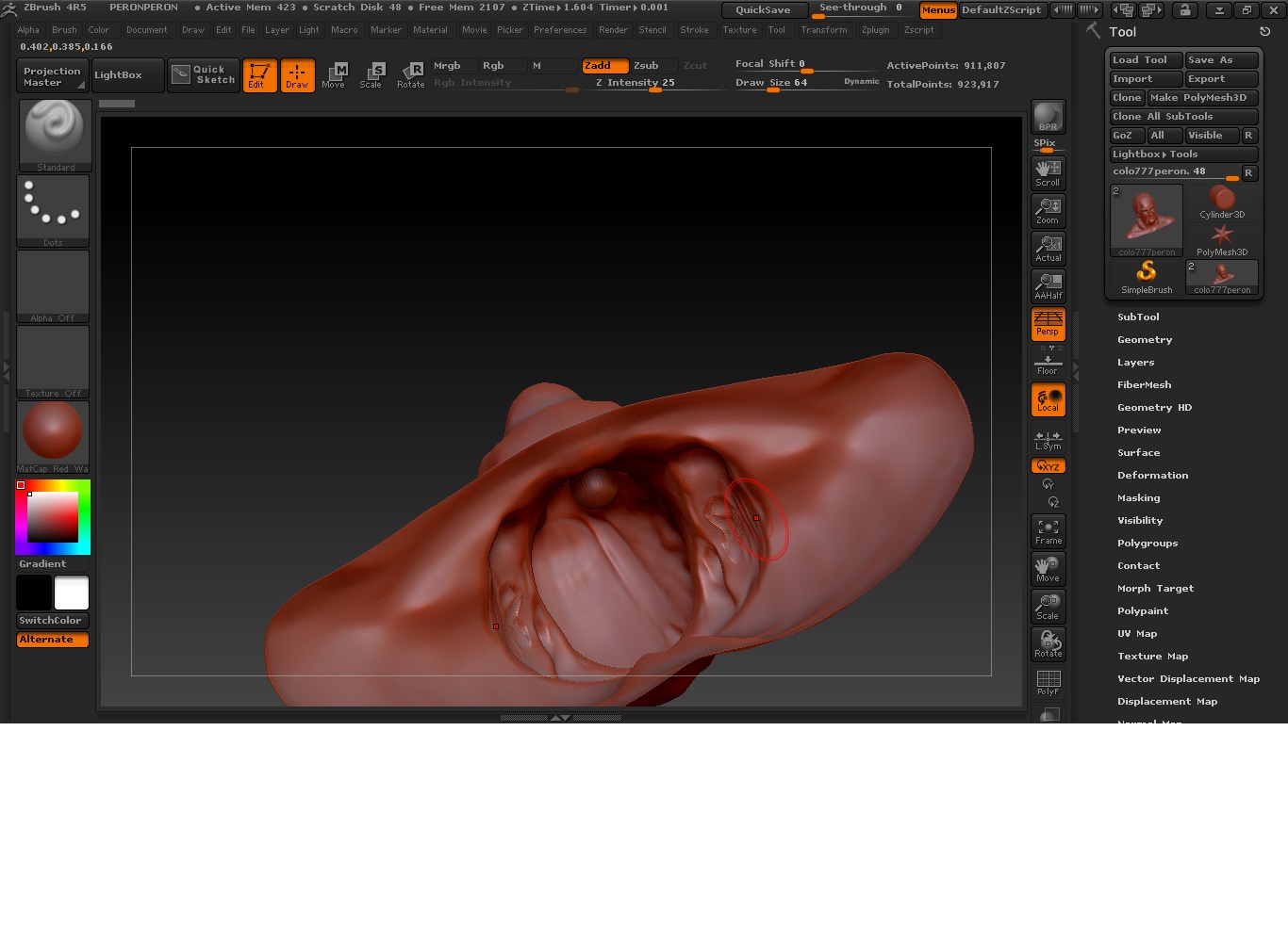

    Todos estos problemas que tengo, empiezo a sospechar que se deben a una misma causa: No haber entendido del todo bien la utilidad del Divide y del DynaMesh. Conceptos, que, aunque básicos y primarios, han de ser bien asimilados para él correcto modelado de la figura. Para qué en un futuro, no aparezcan errores o fallos imposibles de arreglar. Os propongo explicaros para qué creo yo que sirven y cómo los he usado, para qué a partir de ahí, podáis corregidme más fácilmente.
    Divide: Sirve para dividir los ```cuadrados´´ (siento no saber el término correcto) que forman cualquier forma básica del ZBrush. Crear más subdivisiones equivale a una superficie más compleja y fácil de detallar. Bajarle las subdivisiones sirve para tener una figura más simple, con menos ``cuadrados´´, útil al principio del proyecto para ir indagando sobre la forma base de la figura, antes de añadirle subdivisiones y empezar con los detalles.
    DynaMesh: Cuando movemos o manipulamos la superficie con algún pincel de modifica el tamaño base, no añadimos ``cuadrados´´, si no que modificamos los que ya hay. Esto puede ser un problema ya que, al crear una superficie con más volumen, los X cuadrados manipulados, intentan formar este volumen. Aquí es donde entra el Dynamesh. Al activarlo, dando a ``Add´´´, toda lasubtool, se divide en las subdivisión que ya hay en la figura.
    Sin DynaMesh.
Nombre: 1.jpg
Visitas: 412
Tamaño: 136.2 KB
    Con Dynamesh.
Nombre: 2.jpg
Visitas: 925
Tamaño: 251.8 KB
    Esto es todo lo que sé sobre el Divide y el DynaMesh. En mi proyecto me encuentro con que, llegado a un punto, no puedo dividirlo más o el DynaMesh no funciona, ya sea porque está desactivado o por que ha desaparecido del cuadro. Sospeecho que es, porque en su momento dividí o le di al Dynamesh cuando no tenía que hacerlo. Ahora, al ir acoplando distintas subtools, me encuentro con que no puedo unirlas, ni dividirlas ni usar el Dynamesh. ¿Son mis sospechas correctas? ¿Y porque cada vez que uso el Dynamesh en unasubtool, la figura se simplifica?
