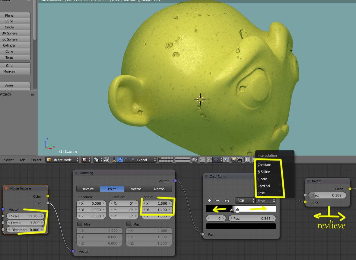

    La parte del vídeo lo que hace es poner displace (o sea, relieve). Yo juego con el nodo de color > invert para darle relieve positivo o negativo. 0.5 no es nada y si subes va en una dirección y si lo bajas va en la contraria).
    En cuanto a lo de conseguir que se separen hay que jugar con varios valores, es cuestión de practicar con un modelo más sencillo y ver cómo se mueven los puntos.
    Jugando con la escala de la textura, un nodo de colorramp y hasta poniendo un mapping para escalar un poco la textura, se pueden conseguir resultados muy diferentes.
