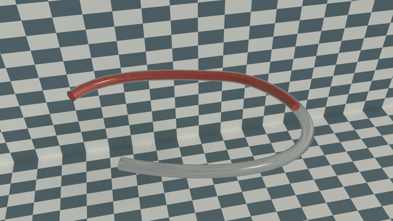

    Se hace con una curva bézier o mejor dicho con dos.
    Creas el recorrido del tubo por dónde va a pasar el líquido con una curva Bézier.
    Luego duplicas esa curva sin moverla.
    Al tubo le pones un círculo Bézier para darle el grosor deseado y al líquido se le pone otro círculo Bézier con otro diámetro (se trata de que el líquido sea más pequeño que el tubo).
    Y a la curva qué será el líquido la animas desde Object Data > Geometry animando el END o el START depende del lado de la curva qué quieres animar.
    Subo un blend, pero si no has entendido algo, me avisas y te lo intento explicar.
    Es en Cycles, pero vale lo mismo para Blender Render.

    Tubo_sangre
Nombre: tubo_sangre.jpg
Visitas: 352
Tamaño: 213.2 KB

    Tubo_sangre.
Visitas: 352
Tamaño: 213.2 KB

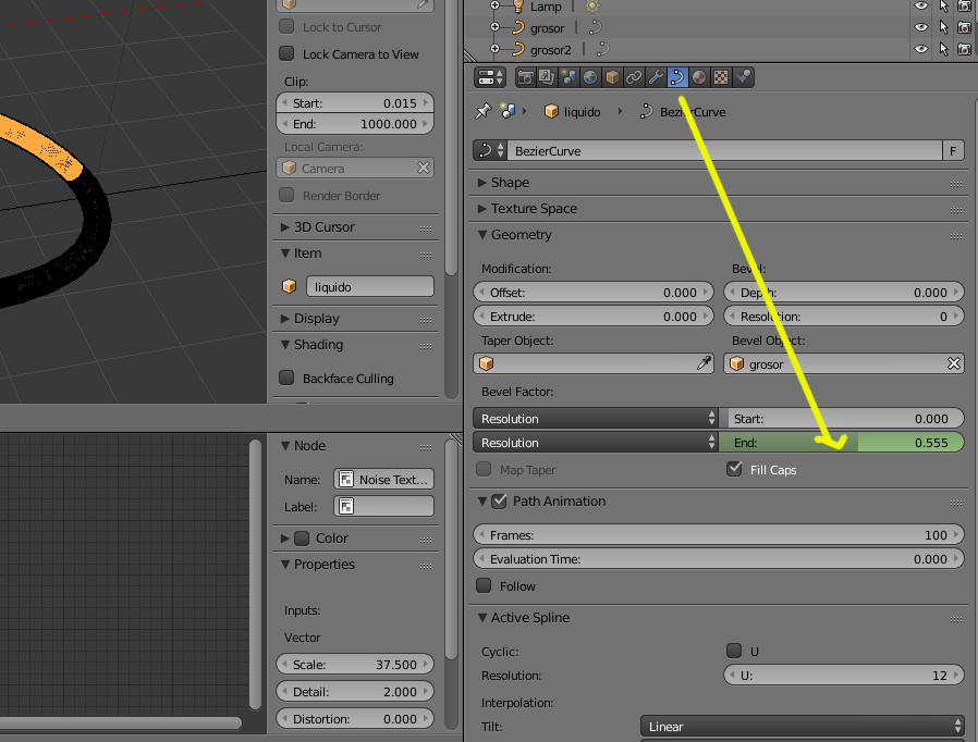

    Amigo entiendo todo menos la ubicación del object data > geometry y animarlo en end o start, el archivo no me quiso abrir no sé por qué.

    Esto es el data y la animación se hace, colocándote en el frame 1 y poniendo el cursor encima del END (o del START) se presiona la letra i para insertar un key.
    Luego cambias de Frame, cambias el valor (lo subes o bajas) y vuelves a presionar letra i sobre esa barra del END.
    Y si abres una ventana de Dope Shet, veras los key de la animación.
Nombre: data.jpg
Visitas: 367
Tamaño: 241.3 KB

    Eres el dios del Blender. Jaja muchas gracias se entendió por completo ya qué tengo más o menos tiempo en esto. De verdad gracias Solimán. Eres muy colaborador.
