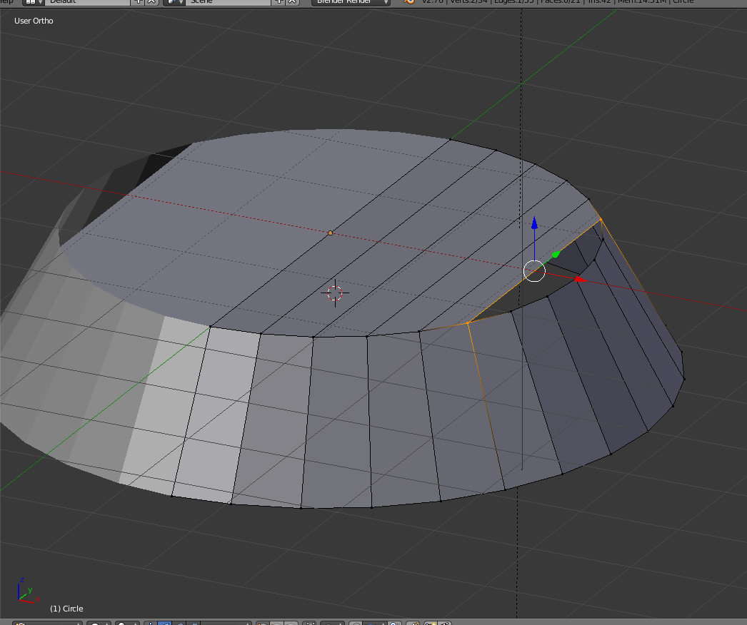

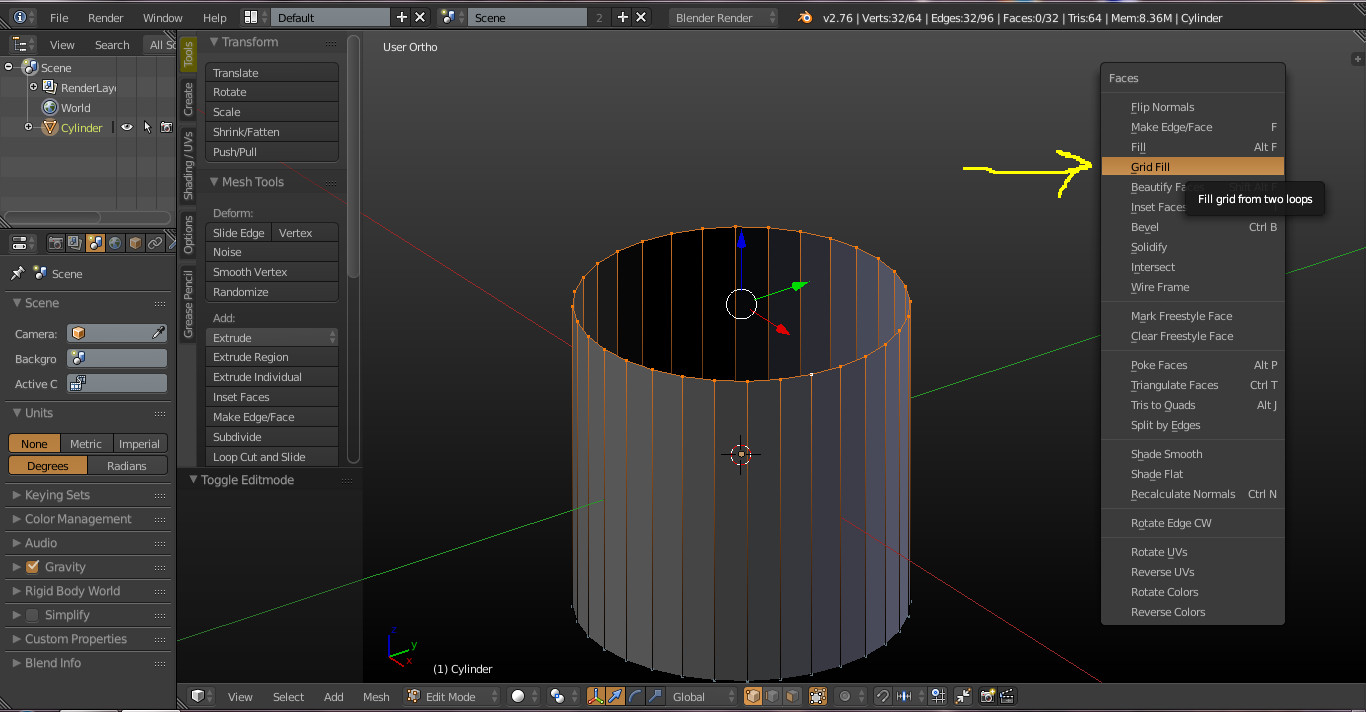

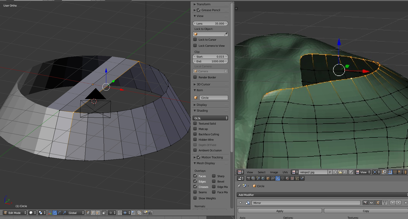

  14. #14
    Aug 2012
    1,752
    Blender Superhéroe
    Algo parecido a esto te puede servir.
Nombre: captura 487.jpg
Visitas: 128
Tamaño: 160.2 KB
ID: 214478 Clic en la imagen para ver su versión completa.
Nombre: captura 488.jpg
Visitas: 114
Tamaño: 169.5 KB
    Soliman las primeras cuatro imágenes se pueden hacer ahora con la herramienta Grid Fill.

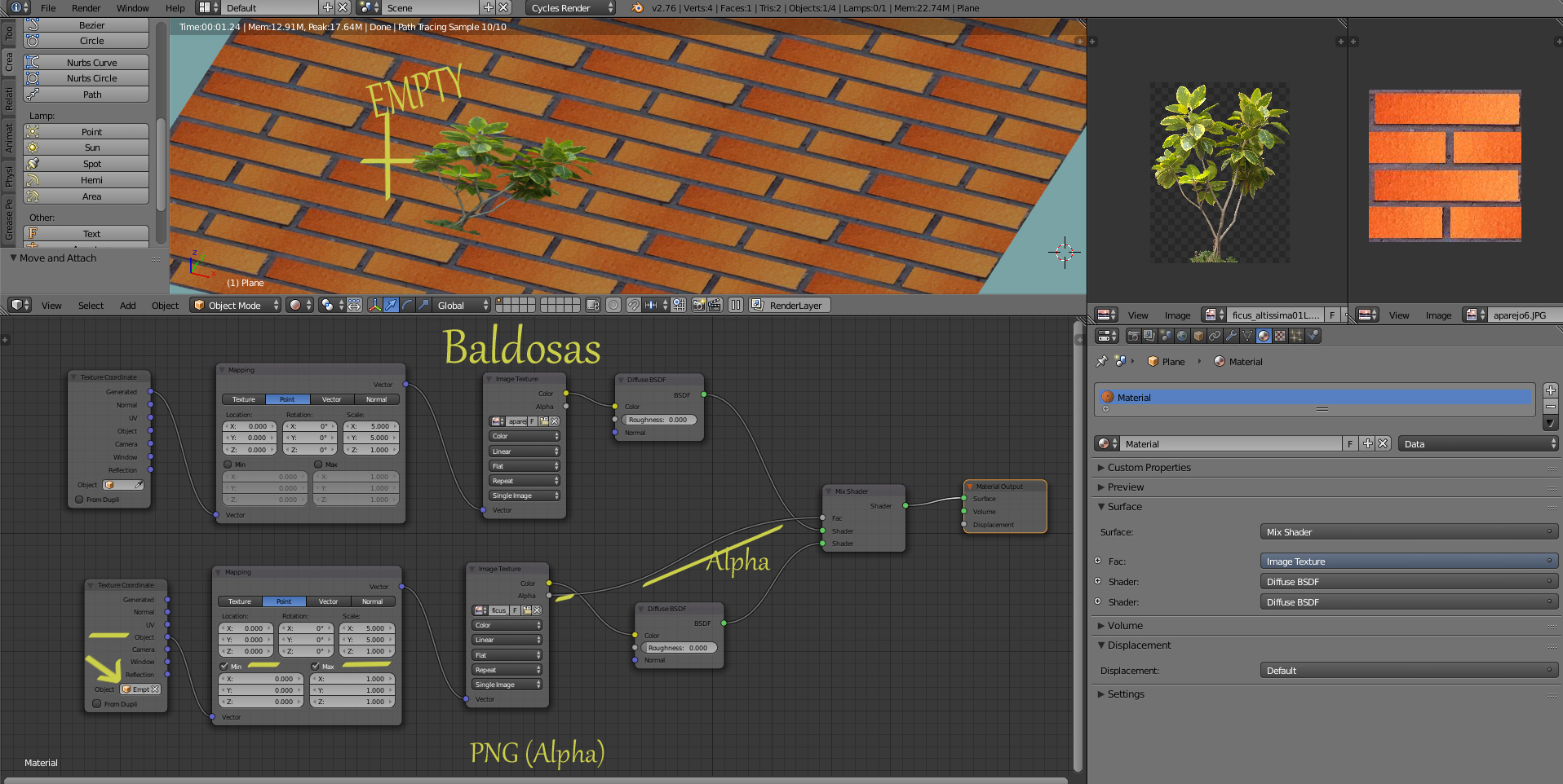

  28. #28
    22,348
    Superhéroe
    Si quieres poner una imagen encima de la otra, es mejor utilizar un EMPTY para colocarla en el lado que quieras.
    Subo un vídeo para Blender Render, pero para Cycles es más sencillo, casi.
Nombre: baldosas.jpg
Visitas: 445
Tamaño: 871.7 KB
    El Logo tendría que tener canal Alpha, o sea, que fuera una imagen (*.png) con el fondo transparente.

Tamaño: 411.8 KB
    No tenía ni idea de que hay que enlazar el alfa de la textura al factor del mix shader, por eso ayer la imagen me salía oscura, y la única solución que encontré fue quitarle el alfa al logotipo y ponerle un fondo blanco, y si conseguí el blanco, pero le faltaba color y definición.
    En cuanto a mover y escalar el logotipo lo hice desde Gimp y probando poco a poco, otra chapuza, pero bueno, en mí defensa tengo que decir que hace algo más de un año todo este mundo era ajeno para mí y por lo que se ve lo sigue siendo.
    Entonces Maese Solimán, ¿Cómo se hace para mover, escalar y rotar el logotipo utilizando Cycles?
    Y gracias otra vez por la ayuda, ahora se verá mucho mejor el logotipo de Blender.

    22,348
    Superhéroe
    Solo hay que mover el Empty (mover, escalar, rotar, pero con cuidado.
    Separarlo, acercarlo.
  31. #31
    Vaya tela, me había centrado en lo del alfa y no he visto que también has aplicado el Empty en Cycles, te diría que te debo una, pero ya son muchas Maese Solimán, muchas gracias.

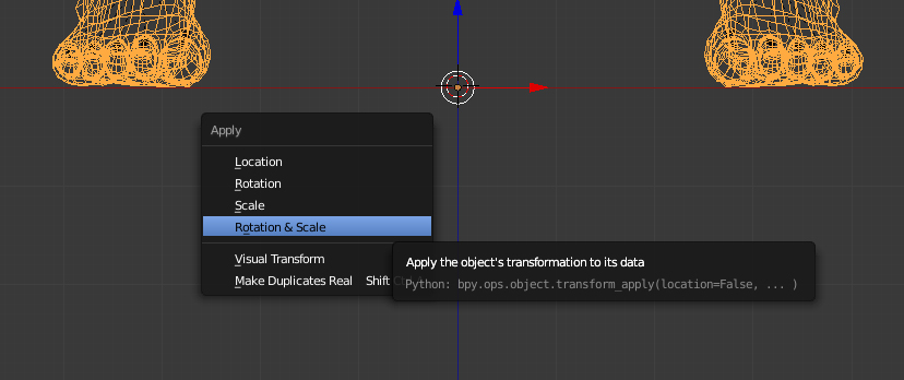

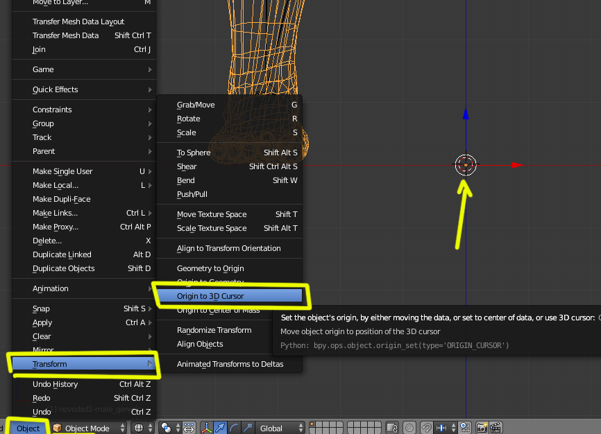

    Bueno, unos cuantos consejos antes de poner la armature.
    Si tienes el modificador Mirror, lo mejor es aplicarlo (botón APLY del modificador).
    Luego hacer un borrado de vértices duplicados (W > Remove Doubles).
    Luego recalcular normales (Ctrl+N).
    Si tienes las partes del modelo por separado, unirlas con Ctrl+J (JOIN).

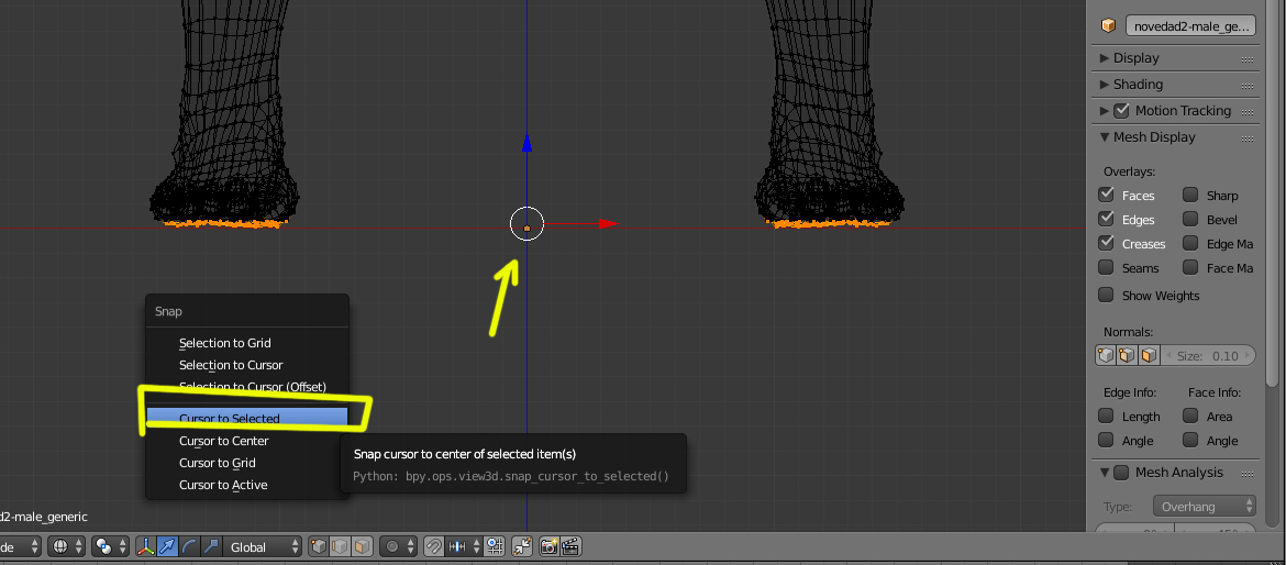

    Colocar el Origin o en el centro o mejor en la base de los pies.
    Esto se hace seleccionando la base de los pies en Edit Mode, y con Shift+S > Cursor to Selected (poner el cursor en lo seleccionado).
    Y una vez tienes el cursor, se coloca el Origin en ese punto estando en Object Mode, con Object > Transform > Origin 3D Cursor (colocar el Origin en la posición del Cursor).
Nombre: centrar1.jpg
Visitas: 126
Tamaño: 225.8 KB
ID: 215277 Clic en la imagen para ver su versión completa.
Nombre: centrar2.jpg
Visitas: 143
Tamaño: 271.2 KB
    Y para finalizar, hacer una aplicación de escala, con Ctrl+A > Rotation & Scale.
Nombre: centrar3.jpg
Visitas: 112
Tamaño: 146.6 KB
    Todos estos atajos te dejarán el modelo limpio de cualquier problema.

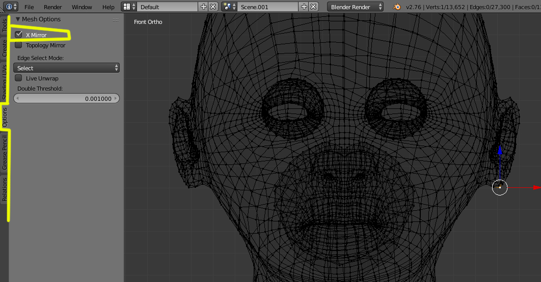

    Y decir, que si tuvieras que retocar alguna zona (mover vértices), al ser un modelo simétrico, se ha de hacer activando la simetría de Mesh Options > X Mirror.
Nombre: centrar4.jpg
Visitas: 151
Tamaño: 324.6 KB

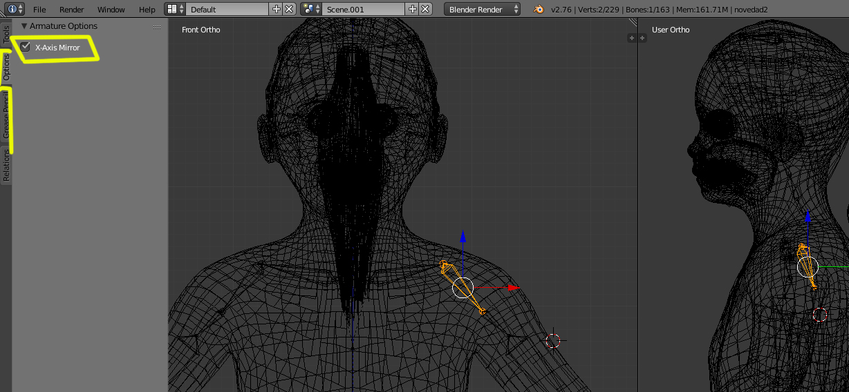

    De la parte de la armature solo decir que actives también la opción de X Axis Mirror (esto siempre se calcula de forma qué el modelo está de en las coordenadas correctas, o sea, el modelo tienes de frente en vista frontal).
    De esta forma puedes mover los huesos sabiendo que si mueves de un lado, se moverá el contrario.
Nombre: centrar5.jpg
Visitas: 155
Tamaño: 362.0 KB
    La parte más difícil suele ser la de los dedos, las demás no tienen muchos problemas.
    Y por último, si has rotado mucho los huesos lo que se suele hacer en recalcular los huesos con Ctrl+N en Edit Mode (cuidado que si presionas Ctrl+N en Pose Mode, se puede cerrar Blender).
    Pero esa parte no creo que sea necesaria.
    Y el emparentamiento con With Automatic Weights que si todo ha salido bien, no tendría dar problemas.
