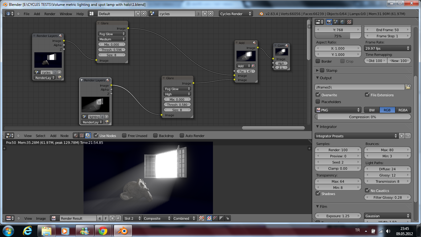

    Que vas a utilizar. Blender Render o Blender Cycles?
    En Blender Render puedes utilizar luces de tipo SPOT en Buffer Shadow con HALO.
    El HALO te dará ese efecto de rayos de sol que buscas.
    En Cycles se puede conseguir también por volumétricas, pero es un poco más complicado.
    http://blender.stackexchange.com/que...gth-super-high.
    O esto.
Nombre: 1node.png
Visitas: 505
Tamaño: 399.5 KB
    https://www.youtube.com/watch?v=JHja9B4eyt0.
  3. Gracias TALENT CRAZY Agradece este post
