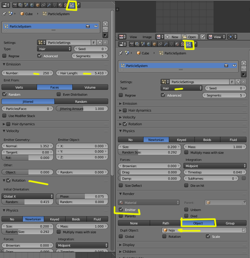

    También se podría utilizar partículas.
    Se crea una esfera y una hoja.
    A la esfera se le ponen partículas, y le indicas que quieres que sea a través de un OBJECT (objeto, que será el nombre de la hoja qué hemos modelado antes).
    Y se puede rotar, cambiar la cantidad de hojas, que se vea la esfera o que no se vea con Emitter.
Nombre: particulas.jpg
Visitas: 302
Tamaño: 346.4 KB
    Luego ya, lo que comenté antes; se puede duplicar, etc.
