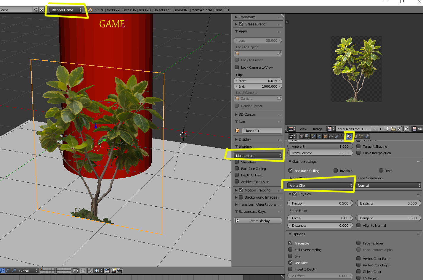

    Como usar texturas con transparencias?
Nombre: game.jpg
Visitas: 712
Tamaño: 563.1 KB
  5. Gracias Juani Agradece este post
    Como siempre, mil gracias, si algún día hiciese un juego para ganar dinero, cuenta con la mitad, gracias.
    Bueno, puedes dejarlo en GLSL y a las margaritas ponerles la opción de opaco, pues la verdad no tiene sentido el que sean transparentes, se pondría la transparencia, sí, por ejemplo, fuera un plano sin modelar, donde las zonas transparentes no se verían en el juego, pero tú ya tienes las margaritas modeladas, por lo que no les hace falta ninguna transparencia.
    El ejemplo que te puse antes, es solo un plano con una imagen, y entonces si que hace falta la transparencia para que solo se vea la imagen.

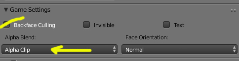

    Esta prueba, se basa en poner la imagen de la margarita en un plano, sin necesidad de modelar el contorno de la imagen, como ya comenté antes.
    Para ponerlo en GLSL puedes hacer igual que si fuera para un render normal, se pone en material la transparencia a cero y en la textura se activa la casilla de alpha.
    Subo un vídeo.
    Al final del vídeo, se me ha ido la mano, pero tendría que haber terminado, cambiando de opaque a alpha clip, lo que hago es quitarle el brillo (bajando el especular)-esa sería una forma- Y luego si no quiero que le afecten las luces, activo el shadeles que es lo que ya tienes activado tu en el tuyo, las sombras dependerán del tipo de luz o si quieres que tengan sombra, y te saldrá solo la sombra de la forma y no la del plano entero.
Nombre: Alpha_CLIP.jpg
Visitas: 520
Tamaño: 30.5 KB
