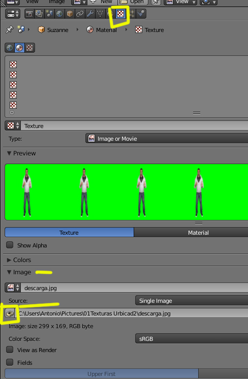

    Buenas ¿cómo se empacan las texturas en Blender individualmente? Tenía la opción automática y cuando vi la memoria tenía 16 Gb, quité todas las texturas e intenté optimizar un poco la cosa (hablo del BGE), ahora quiero empacar las justas y me las pone todas, tampoco sé cómo quitar de la lista las que no quiero. Gracias.
    22,360
    693
    7236
    Como empacar texturas individualmente
    Empaquetar una imagen.

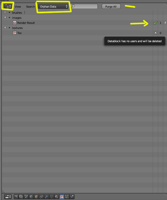

    Las texturas que no se utilizan o no tienen material asignado, normalmente se eliminan ellas solas al cerrar y volver a abrir Blender, pero si alguna persiste porque tiene un UV map, o alguna otra causa, puedes ir al outliner y borrarlas en Orphan Data (datos huérfanos).

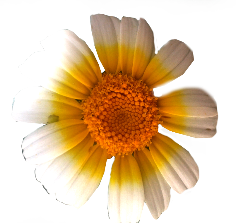

    Pues que está bien. Las texturas pesan 6 megas y pico, yo creo que es suficiente. Si quisieras bajar tamaño, solo te quedaría reducir las imágenes, pero subiría el pixelado.
    No sé dónde lo vas a colocar, pero 10 megas creo que es correcto.
    Editado:
    La margarita ya son casi los 6 megas.
    Eso sí lo podrías reducir con Gimp o Adobe Photoshop.
    Esta pesa solo 0.689.
