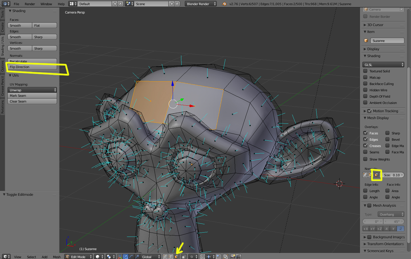

    Antes de hacer la parte de la textura, hay que comprobar siempre si las normales apuntan hacia fuera. O sea, se selecciona todo el modelo y se hace un Control + N (recalcular normales).
    En tu caso, si es un problema de modelado y tienes alguna cara invertida, lo puedes seleccionar muy fácil. Solo miras primero las normales de las caras, y en el caso de que sean unas que están invertidas (que es lo que parece en la imagen) solo las seleccione y les haces un flip direction (cambiar la dirección de la cara).
Nombre: Flip.jpg
Visitas: 980
Tamaño: 640.5 KB
    Si el problema lo tienes en el editor UV, se pueden girar las caras seleccionándolas primero y haciendo un SX-1 o lo que es lo mismo, (escalar s en coordenada x con signo menos y valor 1). Esto te dará la vuelta a esa cara en el editor (pero ojo, que seguirá estando invertida, por lo que no es muy correcto y no sé si en otro programa va a funcionar).

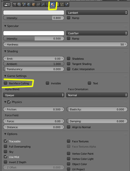

    Para el game de Blender, lo que se hace para modelos abiertos, es desactivar la casilla, que hace que solo se muestre la cara de la normal, y que al desactivarla, hace que se vea por los dos lados de la cara la textura, tampoco sé, si eso te va a servir en ese programa.
Nombre: Flip.jpg
Visitas: 980
Tamaño: 640.5 KB
    Muchas gracias Solimán, como muy bien me has explicado el problema venia de las normales de las caras, simplemente las he invertido he vuelto a compilar para source y ya se muestra correctamente.
    De nuevo, gracias.
    Problema solucionado.
Nombre: mostrar_ocultas.jpg
Visitas: 552
Tamaño: 144.0 KB
    Source hace esto de manera automática, solo muestra la cara de los normales, optimiza bastante bien los modelos.
