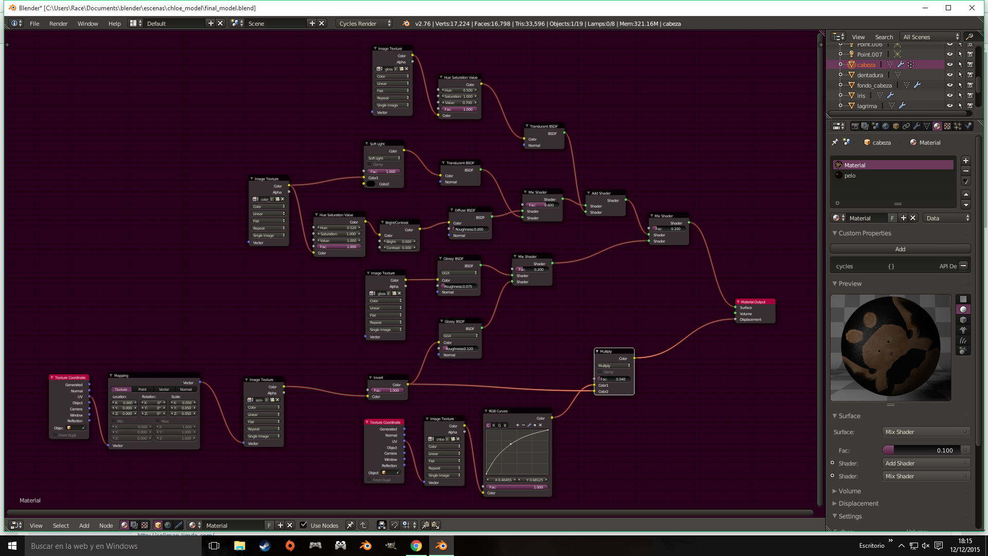

    Gracias por los comentarios positivos. Solimán para los ojos he seguido este tutorial https://www.youtube.com/watch?v=u63r4zg4_xa aparte he añadido una malla para crear el efecto de lágrima que hay alrededor, para la lágrima en los nodos solo he utilizado transparencia y Glossy en Cycles.
    Límite no he utilizado ss, en Cycles combiné nodos de hola con otros, parece complicado, pero aprendiendo las bases puedes hacer muchas combinaciones.

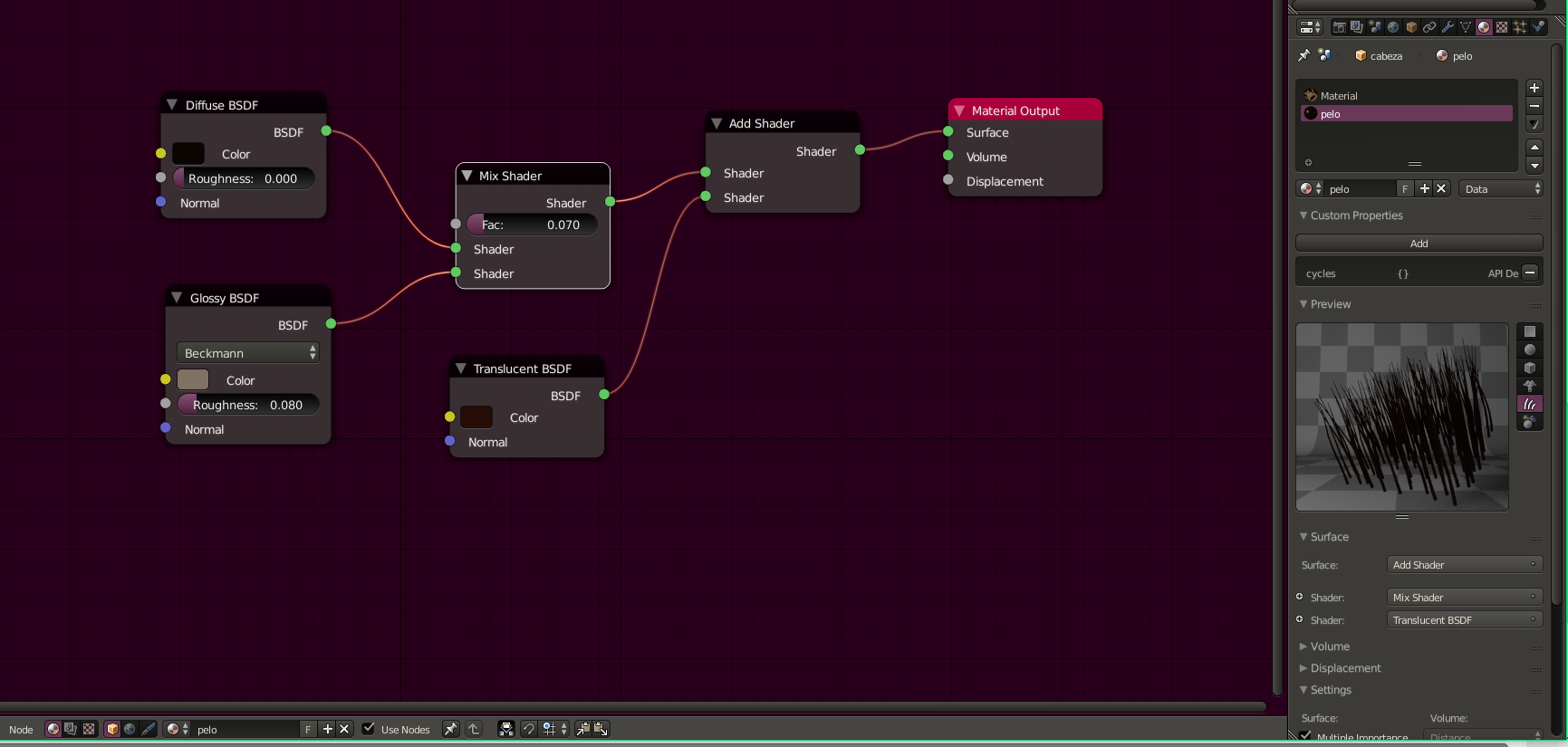

    Y ya que estamos, podría poner los nodos del pelo.

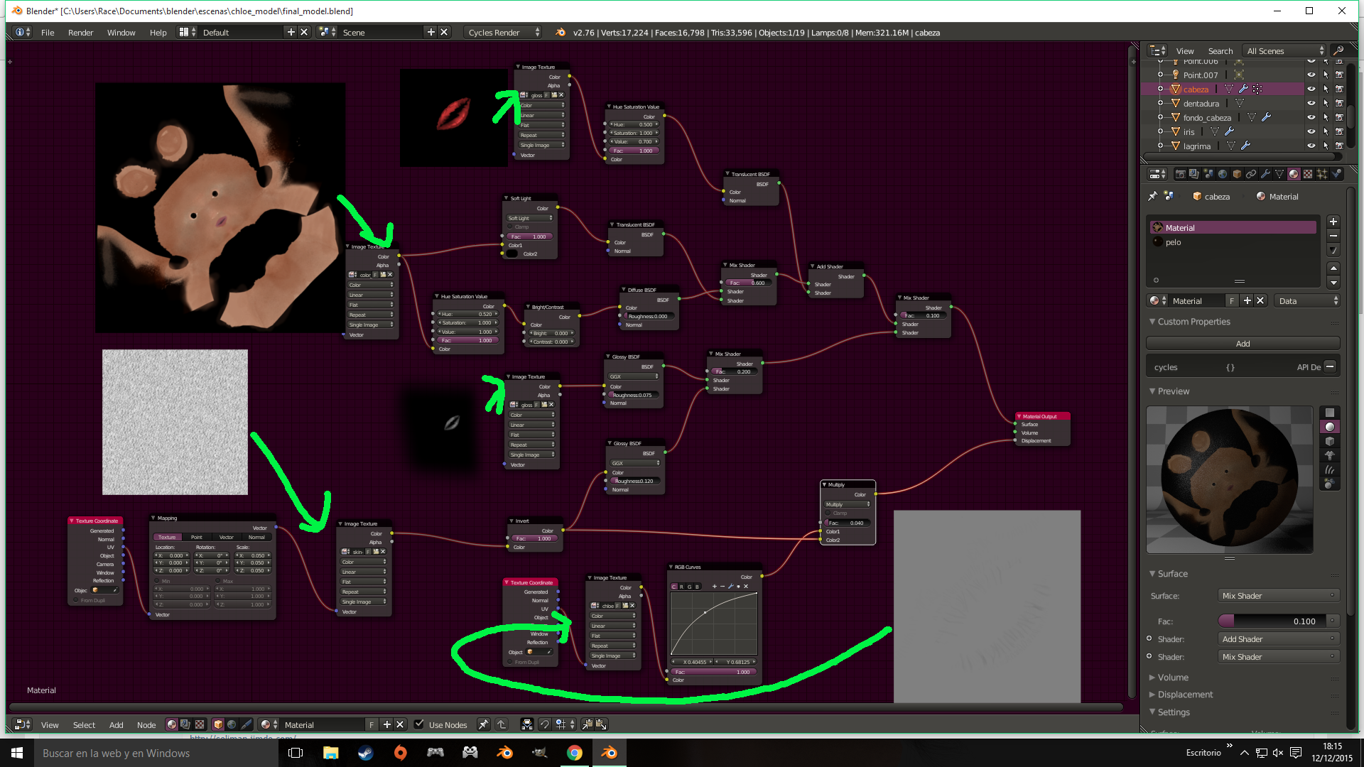

    Hola zequi, antes de nada felicitarte por tu trabajo te ha quedado genial, ¿Cómo has hecho el relieve de los labios? ¿has usado una textura procedural o una imagen?
    Mis estrellas y gracias por adelantado. Un saludo.

    Gracias por las felicitaciones, he utilizado una imagen combinada con una textura de piel en tonos grises y color invertido, como es una niña no hacía falta tanto trabajo en el mapa bump solo he trazado los labios y una marcas que no son muy notables en los ojos, una imagen mejor explicada.
Nombre: nodos_piel_detalles.png
Visitas: 126
Tamaño: 692.0 KB
    Soliman estos son los nodos que he utilizado.
Nombre: nodo_pelo.png
Visitas: 83
Tamaño: 239.1 KB
