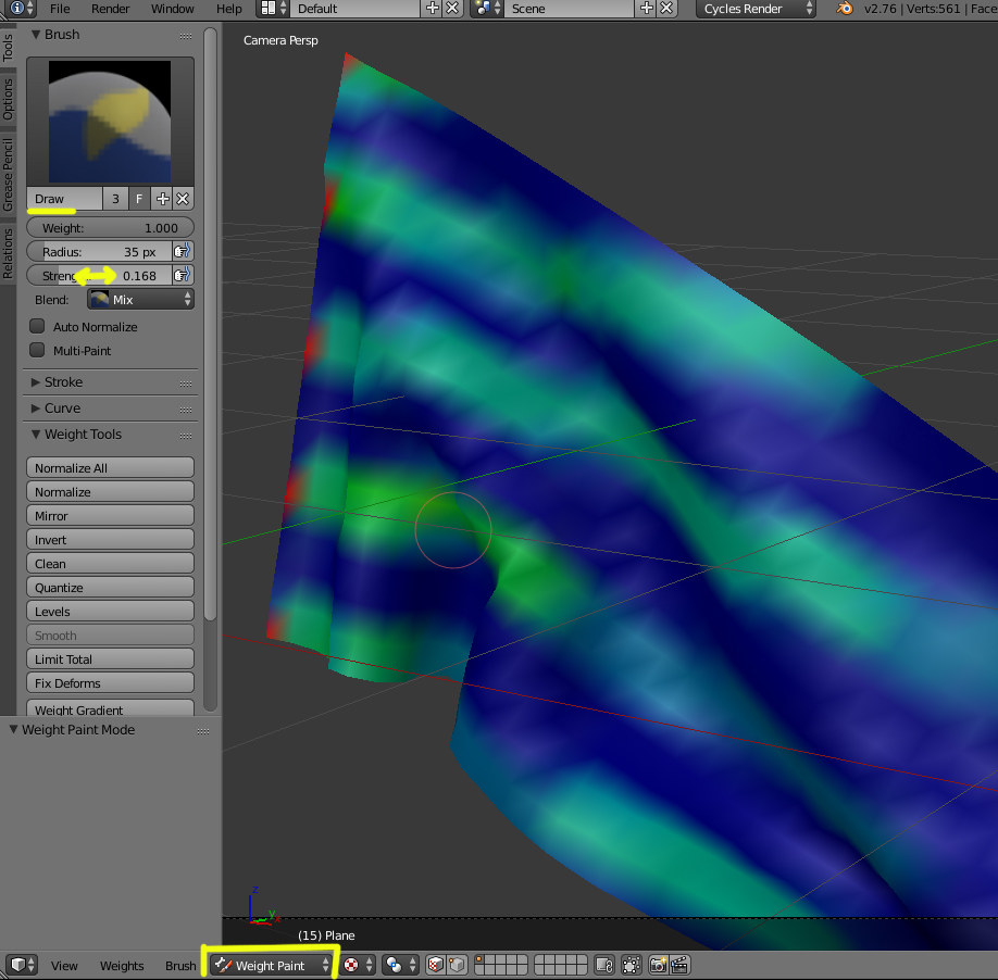

    No sé, tal vez te falta activar la autocolisión (self collision), también puedes probar a poner otra suvdivisión, la animación la puedes hacer antes y luego ya puedes hacer el bake (Cloth cache).
    Y hasta puedes jugar con el weight Paint para darle forma subiendo el valor de Pinning de algunas zonas.

    Sobre el weight Paint, te subo un pequeño vídeo, para que veas a que me refiero.

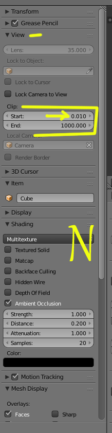

    No quiero pasarme de necio, pero quizá pueda ayudarme en una última duda (es que tengo muchas dudas por ser novato y sin nadie a mi alrededor que me enseñe), lo que pasa es que no sé que presioné en el proyecto y ahora en el Edit Mode aparece como una especie de margen entre la Maya y el objeto, no sé si me haga entender, adjunto imagen, eso no pasaba hasta que me puse a exportar a Unity, no sé cómo quitarla y es solo en el Edit Mode.

    No pasa nada, creo que es por las distancias que a lo mejor las tienes un poco más altas en el visor 3d y por eso crea esa especie de sombra, pero no afecta al render final, solo a lo que ves en pantalla. Prueba a bajar el valor de properties > view > clip > start: por ejemplo, a 0.010.
    Creo que será eso.

    Eres un profesional en Blender, lo que pasaba era que le había subido el end in view, muchas gracias amigo, de verdad mil gracias por todo, que pena por molestar tanto, un saludo.
