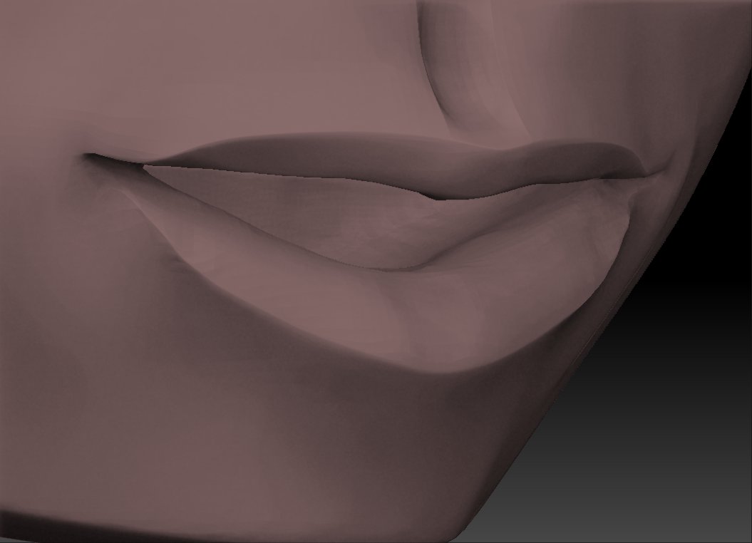

    Zbrush Eliminar boca
    Hola, ¿Qué tal? A ver. He empezado hace poco con ZBrush. La cosa es que estoy esculpiendo una cabeza y he realizado la boca, pero no me convence cómo queda. ¿cómo puedo eliminarla y hacerla de nuevo otra vez? Gracias.
Nombre: rehacer-boca.jpg
Visitas: 226
Tamaño: 37.3 KB

    Se me ocurren estos pasos:
    1. .
    2. primero hay que deshacerse de todos los niveles de detalle, usando los primeros botones del área tol / geometry.
    3. pintá con Control en la zona para enmascararla.
    4. sin soltar Control, hacer clic en el fondo para invertir la selección.
    5. vas a tol / visibility / hidept para ocultar las caras.
    6. luego, en tol / modify topology / del hidden para borrarlas y close holes para crear caras que cierren los hoyos.
