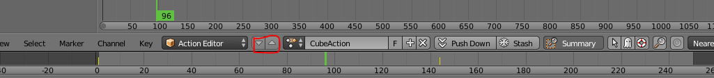

    Como veis en imagen, quisiera saber la utilidad de esas flechas, ya que, casi siempre están desactivadas cuando uso el action editor del Dope Sheet. Gracias y un saludo.

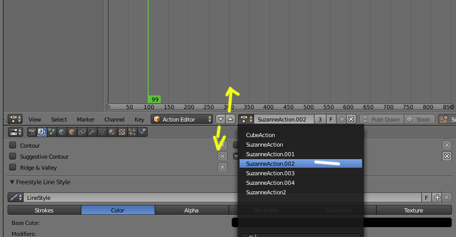

    Esa es muy fácil. Cuando tienes varias animaciones, sirve para cambiar de una a otra en vez de hacerlo desde la lista desplegable.
