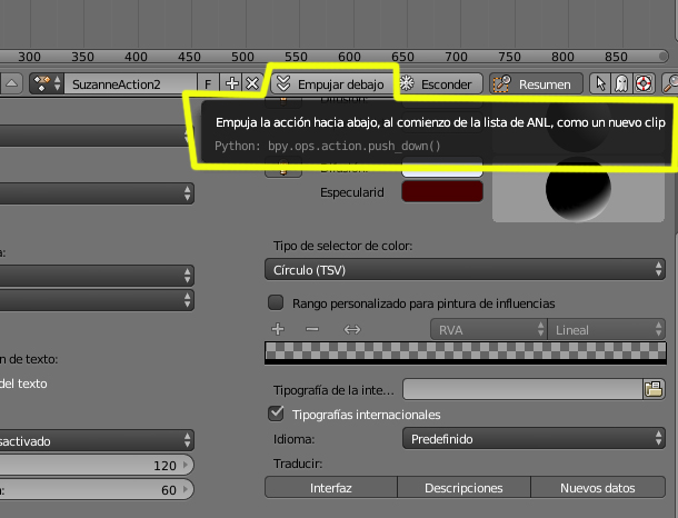

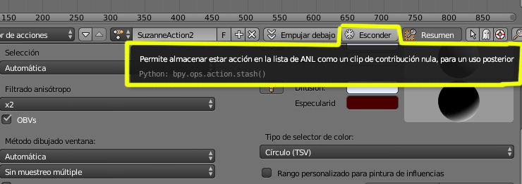

    Hola compañeros ¿sabéis que función tienen las opciones Push Down y Stash del Dope Sheet de Blender? Sé que tienen relación con el NLA editor, pero no sabría decir cuál. Gracias de antemano.

    Creo que el texto lo deja bien claro, pero si tienes dudas, abre dos paneles a la vez, uno a un lado de otro y verás que cuando presionas el botón sale una nueva acción en el NLA.
    Las de esconder vienen con el texto de esconder delante.

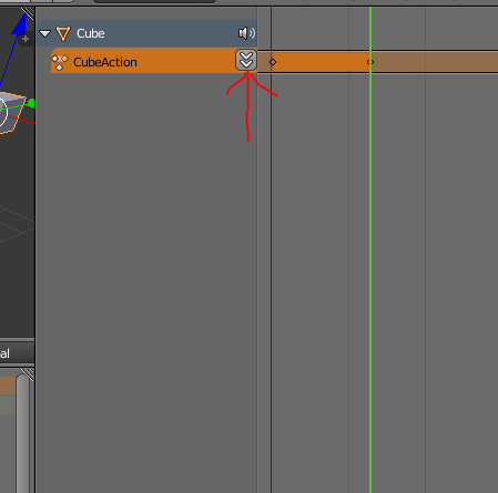

    Vaya, en estas me atasco algo más. No comprendo muy bien los textos. A ver si lo he entendido bien. He probado lo que me has dicho, Solimán, y he visto, como te enseño en imagen, que también hay un botón de Push Down en el propio NLA editor. El pinchar este botón hace que la acción pase al esquema del NLA editor. Entonces, Push Down sirve para que la acción esté lista para ser editada en el NLA editor ¿es así? Y el Stash es igual que el push do, pero en vez de dejarla activada, la deja desactivada ¿es así? Gracias.

    Si, es prácticamente eso, solo que no tiene mucho sentido el utilizar esos atajos, pues creo que ya es bastante complicado el NLA como para complicarse más la vida con una opción en la que tienes menos control que si lo haces directamente desde el NLA.
