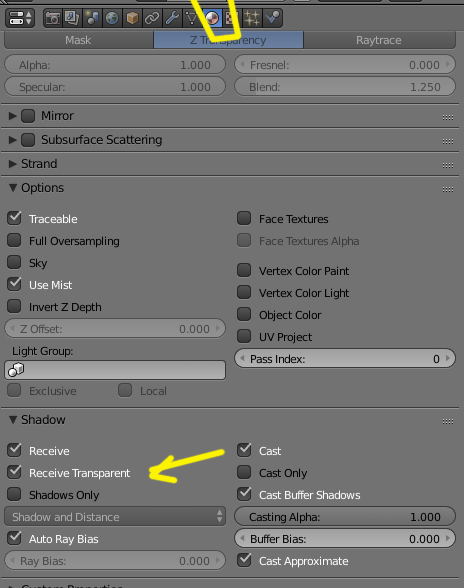

    Hola, soy relativamente nueva en Blender y trabajando un modelo que me tiene de cabeza, en las imágenes me salen una especies de cuadros que no he logrado sacar, si alguien me puede ayudar gracias, trabajo con el motor interno de Blender.

    No se ve bien, pero yo diría que son planos, que a lo mejor has puesto transparencia, pero sale la marca. Si utilizas transparencias, a los objetos donde les da la sombra debes de activar el receive transparent, a todos los objetos donde toque esa sombra con transparencias. Supongo que será eso.
