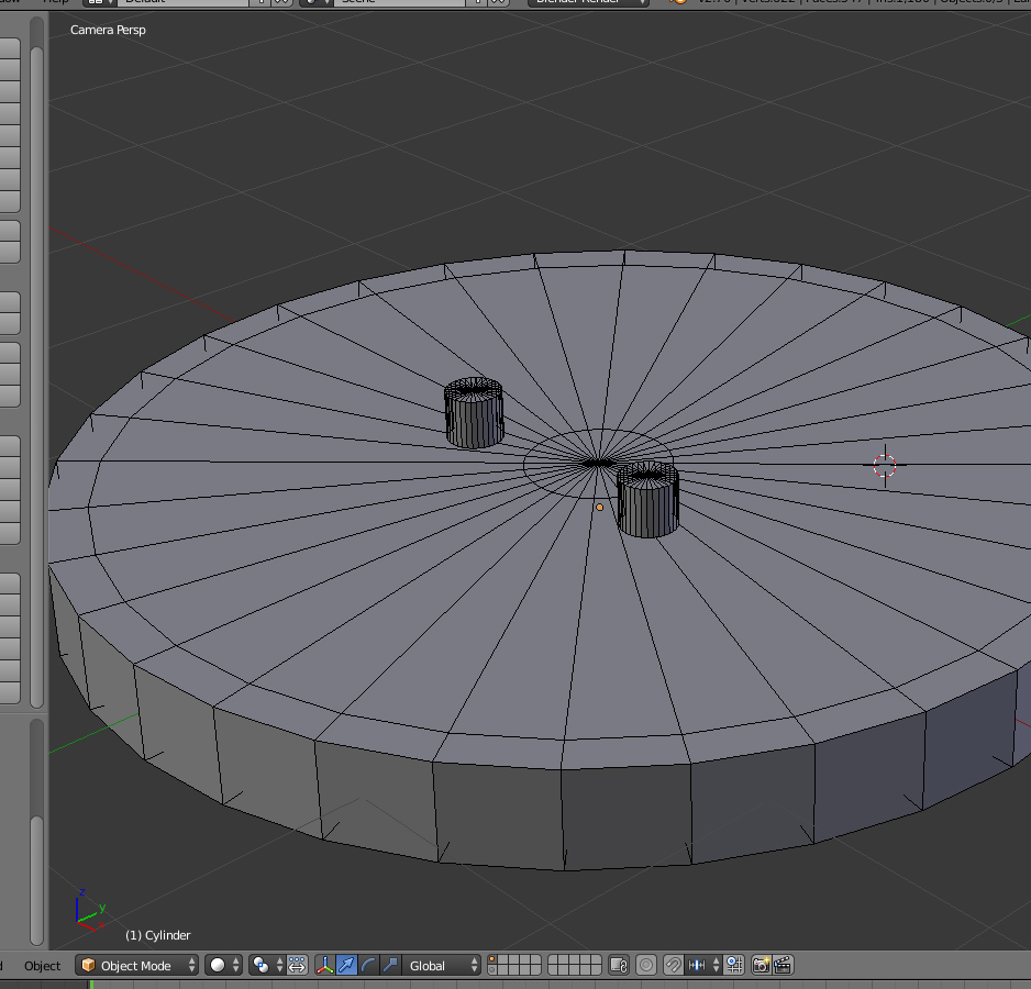

    En cuanto a unir las piezas para poder imprimirlas, necesitas hacer una Boleana de unión, de forma qué no te quede ningún hueco en el modelo y borrando la parte que te sobre de la booleana.
    Ejemplo de booleanas:

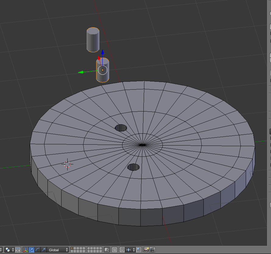

    Pues lo único que se me ocurre, es que modeles los dos objetos por separado y lo que si tendrías que hacer es una booleana en la planta de los pies, con un cilindro y en la peana lo mismo, pero invertido para qué luego encaje.
    Lo que me extraña es que te saquen la impresión con color. Seguro que es así, o luego tiene un pintado a mano?

    Algo parecido a esto.

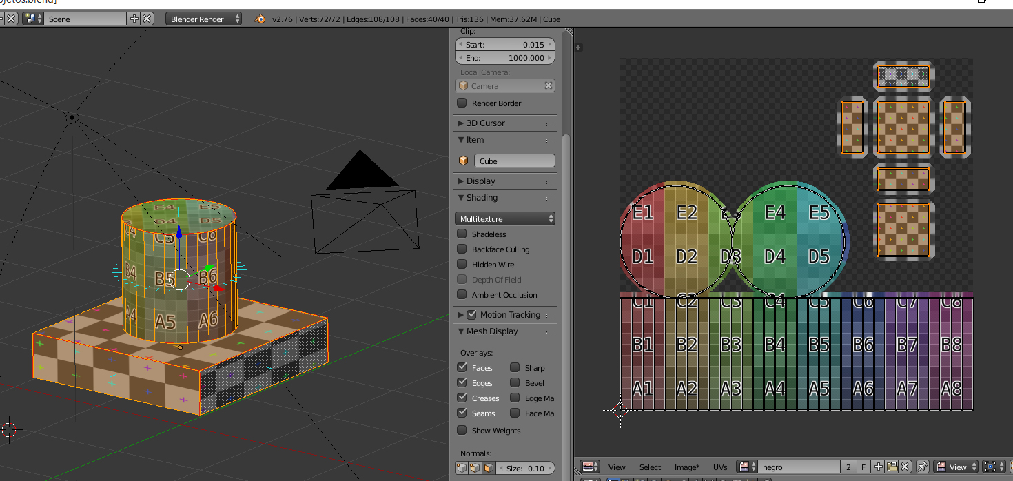

    Aunque he probado y si tienes en el UV del personaje un hueco, se podría hacer el bake de forma qué respetara esos tamaños de la imagen y lo que es la peana, se tendría que poner en uno de esos huecos con la textura o color que quieras.
    Más o menos es esto.
    Primero he credo un cilindro con material y textura, luego lo mismo con la base.
    Luego las he unido, he creado un nuevo material una nueva textura negra, y hago el bake. Pero lo que es la peana, lo selecciono y lo escalo a más pequeño.
    Y te quedaría una sola textura para los dos objetos unidos.
