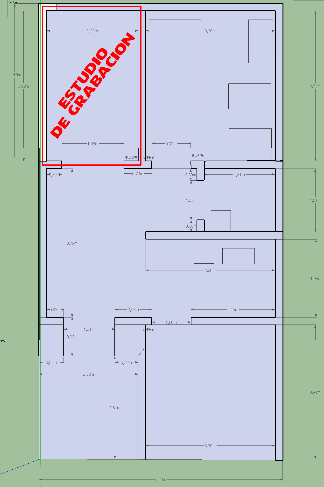

    Hola buen día, disculpen, estoy por construir una casa, en ella voy a construir un estudio de grabación, pero no tengo idea de que parámetros debería de tener, materiales, grosor de las paredes, creo que para todo esto tengo total libertad excepto el tamaño de este espacio, muestro el plano en la siguiente imagen:
Nombre: plano casa.jpg
Visitas: 21684
Tamaño: 535.2 KB
    Creo que mi esposa quiere que tenga una ventana pues donde vivo una cuarto sin ventana se llena de humedad en la temporada de lluvia, y también otros problemas similares, si no reúno lo necesario para ello por el lugar en el plano, por favor ayúdenme consejos para ver qué puedo hacer para poder lograr tener mi estudio, el coste no será problema lo que necesito más que nada es que me sirva para grabar sonidos, músicas o voz de locución de manera completamente limpia, que no entren ruidos de el exterior y si se puede que tampoco salgan los ruidos que haga mejor, pero no es absolutamente necesario.

    Dependiendo de que quieras grabar eso necesitas. Para música instrumental, es más importante el equipo informático y calidad del objeto que la hermetización del lugar, para voces sí que necesitas un lugar cerrado, y digo cerrado entero, sin ventanas, si el dinero no es problema monta un buen sistema de ventilación.
    Y con la ventana de verdad te digo que es muy importante no tener, conozco amigos que se han dejado una pasta en micros y en paneles que insonorizan y quitan Eco, tienen forradas las paredes en corcho, y aun así se ven obligados a grabar de noche para evitar ruidos de la calle, más agobios por no alarmar a los vecinos.
    Además, hay buenos paquetes de software que limpian el audio, que también añaden retoques naturales de calidad como un simple Reverb que lo hace todo más intenso. Pero supongo que, estas cosas ya las sabrás.
    En resumen, no te vas a escapar del ruido de la calle salvo que uses un espacio alejado de las paredes con otra pared de por medio, tipo una habitación en el medio de la casa, o lo que viene siendo esto, que quizás no te lo hayas planteado:
    http://www.demvox.com/productos/cabi...onorizadas-eco.
    El problema qué siempre le he visto a estos chismes es como meter dentro un equipo decente de micros y ordenadores. Un saludo. Y que no te pida el divorcio la mujer por el capricho. Jaja #TC.

    Ok muy buena información bueno de un lado no hay más que la casa donde vivo que se va a volver bodega, por ese lado seria silencioso, y del otro lado tampoco hay casas solo el patio el problema es que en ese patio lo ocupan mecánicos y luego pitan con los carros no es muy frecuente, pero si me podrían estropear todo, arriba estará construido también no sé si ayudaría qué del lado de el patio lo bardeara o en último de los casos grabara de noche como dices lo de la ventana no será problema si se puede poner el sistema de ventilación aún que no tengo idea sobre eso, podrías poner algún ejemplo como el de las cabinas? No creo que me convenga lo de las cabinas yo solo quiero grabar sonidos y voz de locución, pero si mi familia quisiera grabar también seguramente que seria instrumental, todos ellos son músicos y siempre terminan buscando a sus amigos ingenieros de audio creo que teniéndome más cerca creo que querrían grabar aquí eso aún que no me interesa directamente me parecería interesante saber los detalles de lo que mencionas más menciones más importantes que la hermetización es decir los instrumentos y los hardware necesarios yo en lo personal solo ocupare para pura locución.

    Con ese espacio, si te pones a poner paneles de insonorización te vas a quedar sin habitación, por lo que lo mejor creo que sería poner solo placas de insonorización, que hay de muchos modelos y precios.
    Puede ser necesario poner también algo en el suelo y techo para evitar vibraciones, pero como digo hay muchos materiales diferentes, y, por ejemplo, en el suelo se puede poner corcho en baldosas, que amortigua bastante y en las paredes depende del presupuesto puedes buscar ente paneles Absorbentes o Aislantes.
    El Absorbente piramidal parece que es bastante efectivo.
    En Leroy Merlin tienen varios videos donde colocan placas de Poliuretano y unas guías y luego otro panel, pero como he dicho antes, te quedarías casi sin habitación.

    Hola, ok entiendo, aún que hay 2 cosas más a considerar, uno es que yo prácticamente no necesito mucho espacio, puesto que normalmente solo necesito entrar yo y hablar, y lo otro seria qué mi casa tendrá 2 pisos, pudiera si necesitara más espacio construir el estudio en el segundo piso, pero necesitaría igual saber si necesitaría considerar aspectos como el material con que se construya o algo así, de hecho, no sé si estará bien en caso de que se construya abajo que se hiciera con tabique grande y cemento como comúnmente están hechas aquí las casas o necesitaría estar hecho con otro material?
    Podrían aconsejarme estas 2 cosas:
    1, cuales serían las dimensiones ideales que debería de tener mi estudio, tampoco quisiera qué aún que yo cupiera fuera tan reducido que sintiera claustrofobia.
    2. Que materiales de construcción o consideraciones debería de tener en cuenta sea en planta baja o en segundo piso como lo construya. Muchas gracias y disculpas si me tardo en responder un poco.

    Si solo es para grabar audio (la voz de una persona), con lo que te comenté de las placas insonoras, unos burletes para las puertas y ventana (si tiene) ya tienes bastante, es diferente si vas a utilizar una batería o una guitarra eléctrica,
    Si es para aparatos electrónicos, se pueden utilizar los típicos cascos y te evitas generar ruido, creo yo.

    Tu dices que es posible tener ventanas, imagino que no será lo ideal, pero, ¿Qué tanta es la desventaja de esto?
    -Mas o menos ¿cuánto es lo que ocupan de espesor extra en cada pared revestida con estos materiales que ponen en el primer video que pusiste?
    -Este revestimiento en las paredes ¿Cuál es su función especifica? Leí que hay materiales que únicamente impiden que el sonido rebote eliminando el eco producido por el ruido generado dentro del estudio de grabación, pero no impide que el ruido exterior entre, para eso había leído que las paredes necesitan ser de un material muy duro que no tenga el menor movimiento ante las ondas sonoras que pudieran entrar desde el exterior, entonces no sé si con revestir las paredes como pone en el primer video ¿lograría qué no entre el ruido o simplemente que no rebote el de adentro? Claro ambas son importantes.
    - y la qué ya tenía sobre si hay algo que debería tomar en cuenta dependiendo si construyo esto abajo o arriba o ¿es igual?
    Pensando bien esto quizá si me seria conveniente tomar muy en cuenta el tamaño que me quedara pues también me gustaría usar ese espacio para fotografía de producto, quizá no me cabría el equipo en un espacio demasiado pequeño. Muchas gracias.
