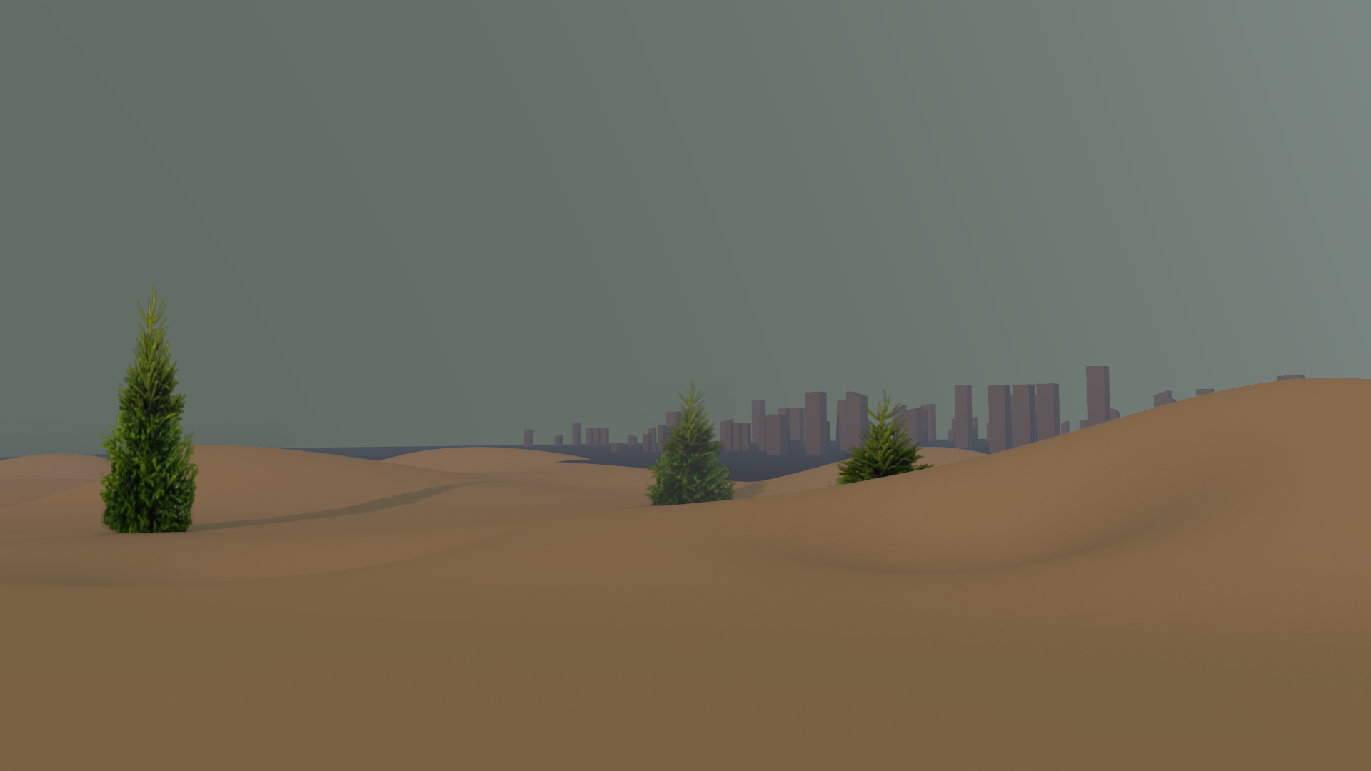

    Png y atmósfera con Blender render
    Como he dicho antes, se pueden pasar los árboles a otro renderlayer, pero al unirlo, se vería la escena con niebla, pero los árboles o arbustos no.
    De todas formas, si los árboles no están muy al fondo te quedaría bastante pasable, por ejemplo, así:
