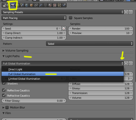

    No sé, a simple vista parece estar bien. Mira en render light paths a subirle los rebotes, por si fuera eso.

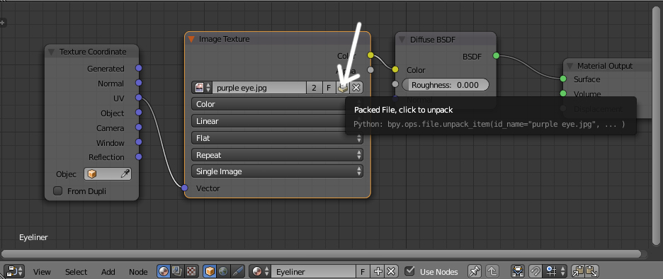

    El ojo lo tienes bien, bueno, mal mapeado y la textura tenía una sombra, pero en conjunto lo tenías bien. Esa imagen que pusiste al principio, pudiera ser que tuvieras dos ojos en el mismo sitio, y eso te produjera esas sombras.
    Tienes un cacao impresionante en el blend con objetos repetidos y eso no ayuda.
    He seleccionado uno de los ojo (tienes varios y algunos sin textura) le he arreglado un poco la textura, lo he puesto en una escena vacía, con dos planos emisores de luz en lugar de lámparas y creo que queda un poco más realista.
    Este ojo lo puedes añadir a tu escena haciendo un append desde el blend que tienes con el personaje.
    Le he cambiado el nombre para que no tengas problemas de renombrado de objetos.
    En tu blend, cuando vayas a hacer el render, asegúrate de tener los layers bien seleccionados y que no se repitan objetos en el mismo sitio.
    Editado : la textura del ojo también la he retocado para quitarle la sombra y va empaquetada con el blend. Si quieres desempaquetarla solo pincha en la carpeta y te dará varias opciones de desempaquetar.
