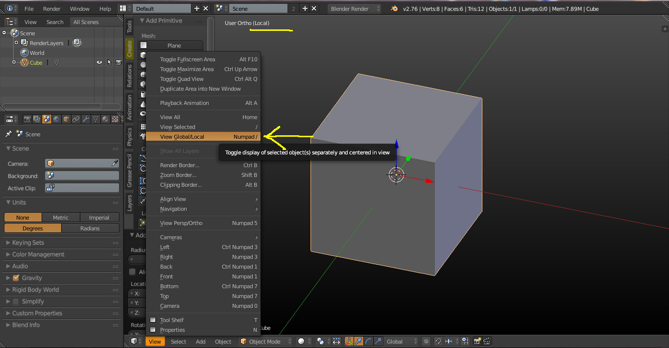

    Buenos días, tengo un problema con el Blender que desaparecieron la lámpara y la cámara y supuestamente están activos a la vista tal cual como lo indica la fotografía cambie su localización colocando la misma ubicación del muñeco copiando las coordenadas y no aparece tanto la lámpara ni la cámara y tampoco la puedo borrar, y si coloco otra lámpara no es visible ni una ni la otra.

    No sé qué estás haciendo con una lámpara en el modo local. Dale a ese atajo.

    En cualquier vista el problema persiste, gracias por la ayuda saludos.

    Sube el. Blend y se le echa un vistazo.

    Listo, tenías razón, muchas gracias de verdad, saludos.
