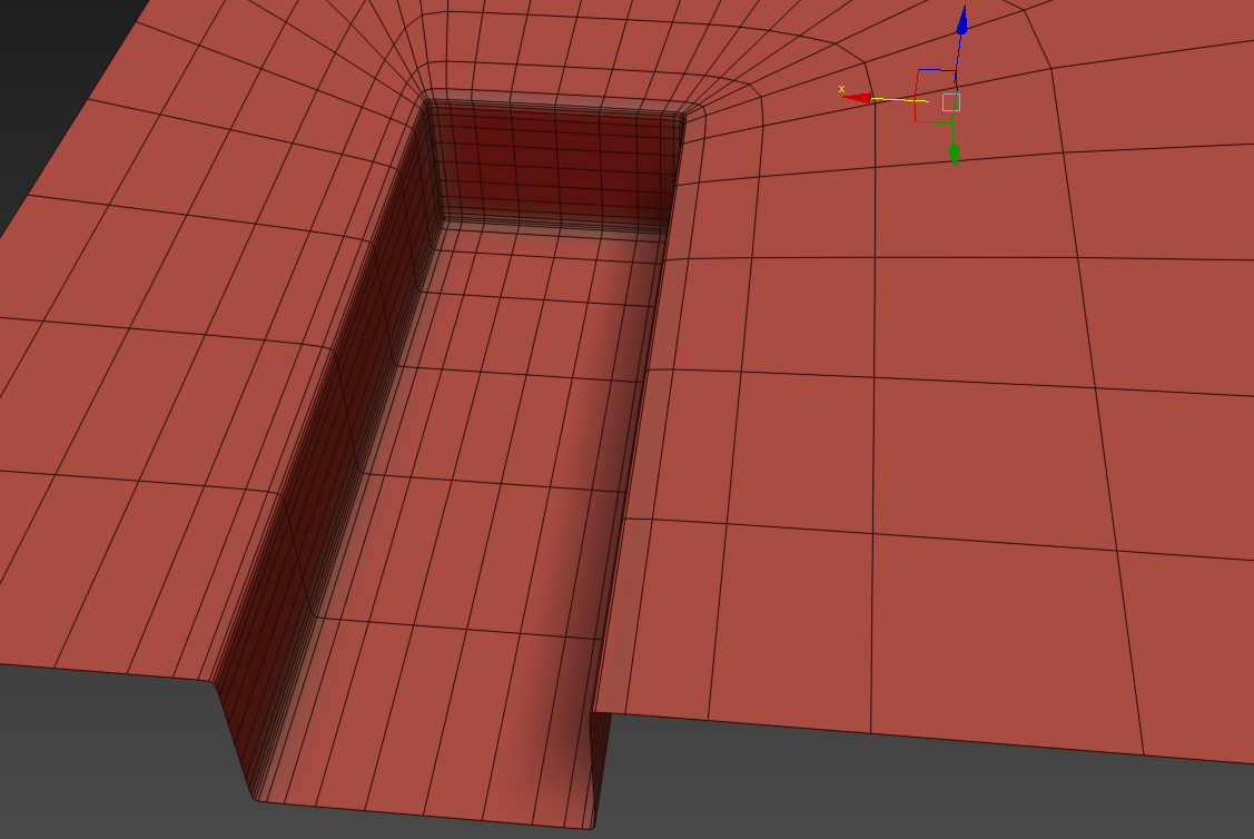

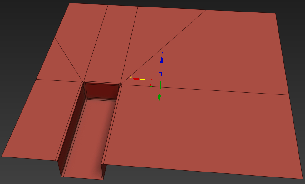

    Hola, tengo un problema a la hora de aplicar TurboSmooth. El objeto se me queda como en la imagen 2 y no encuentro solución. ¿tal vez es por tener los loops demasiado juntos? Si los separo más el objeto se queda como blando. Gracias de antemano.

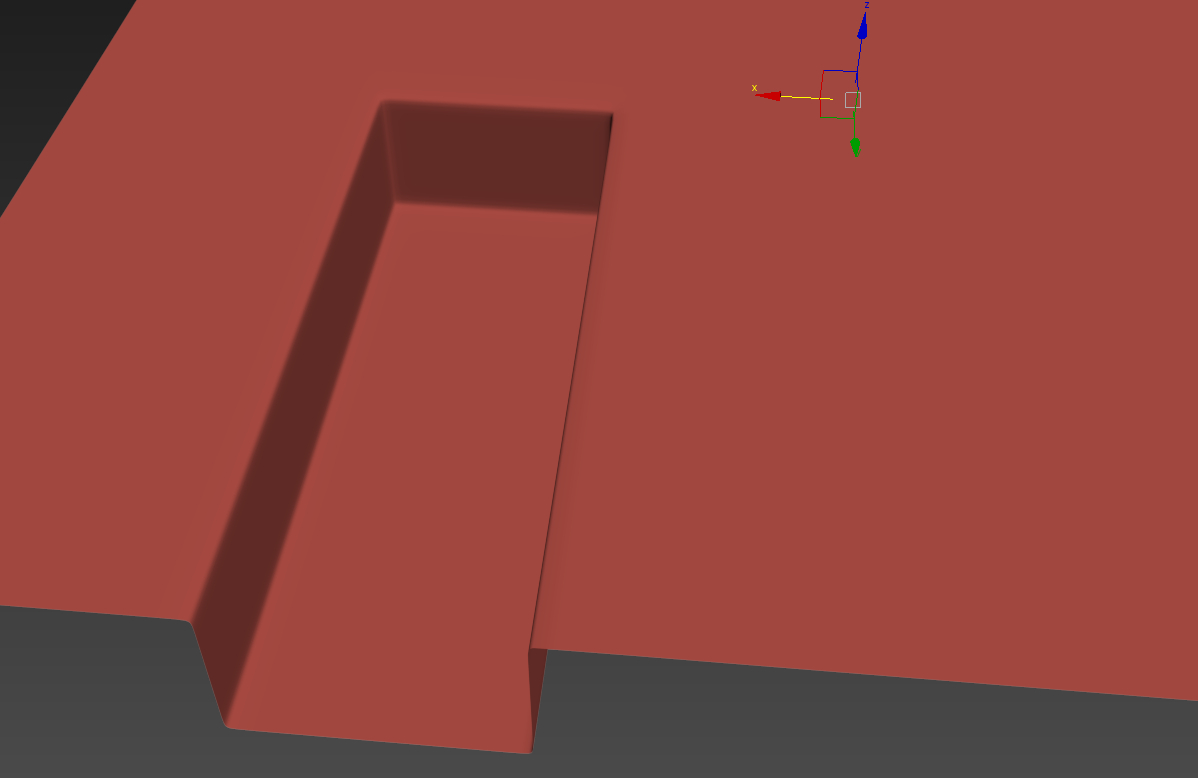

    Lo de tener aristas juntas para que no se vaya de las manos el TurboSmooth es una buena jugada, pero sólo te interesan las aristas que vayan a estar juntas, todas las demás no. Te lo explico con una imagen.

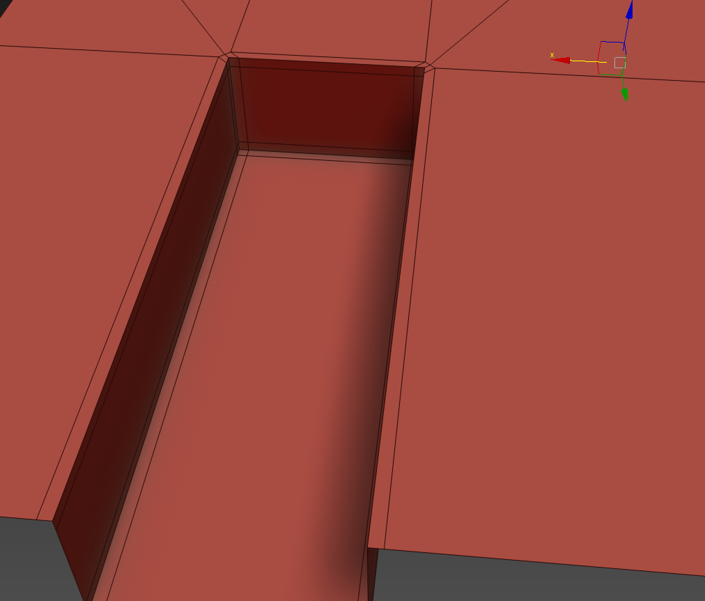

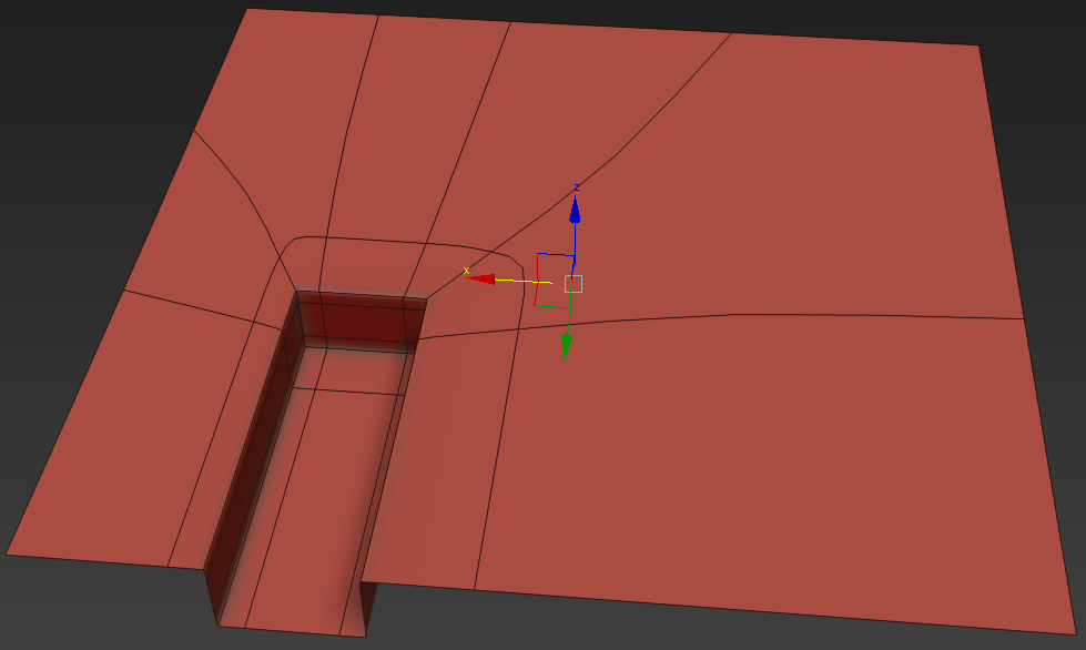

    Aquí te dejo otra forma de hacerlo (Quad Chamfer y unas aristas adicionales para generar polígonos de 4 aristas en lugar de 6).
