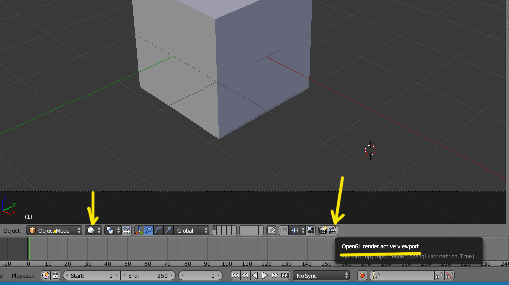

    O sea, la cámara no.
    Vale, pues es muy fácil, solo creas la salida del video como si lo fueras hacer normalmente, pero en vez de presionar el botón de ANIMATION, presionas el icono con una cámara de vídeo que hay en la barra inferior.
    Primero seleccione si lo quieres en modo solid o textured, etc.
Nombre: opengl.jpg

    Eso era, muchas gracias.
