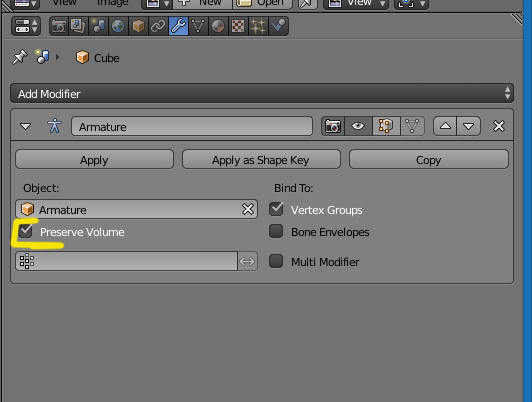

    Mira en el modificador Armature a marcar la casilla de preservar volumen a ver si se te soluciona.
    Si no, lo más rápido y sencillo, es borrar todo y hacerlo de nuevo.

    Muchas gracias, como no sé cómo borrar un mensaje, (creo que no se puede) edité y puse error, pero ya encontré el problema, es increíble que algo tan pequeño cause tal problema, al final era una bobada, en los shape keys tenía seleccionado otro y no el Basis, así que, al momento de editar se editaba era el Shape creado con nombre y por eso no guardaba cambios, gracias por todo igual.
