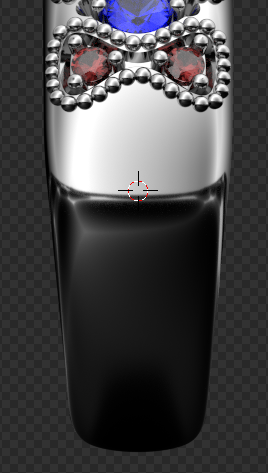

    Hola a todos.Tengo un anillo de metal pulido.
    El suelo donde se apoya éste se refleja mucho en el anillo (os muestro una imagen).
    ¿Existe alguna forma de evitar/disminuir que el objeto suelo se refleje en el resto de los objetos?

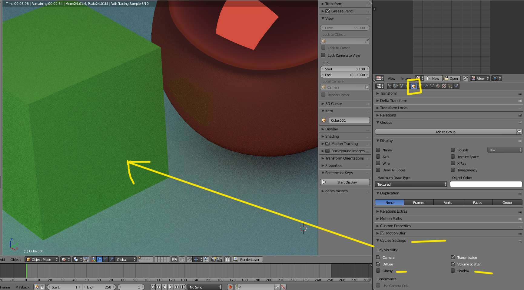

    Si no quieres reflejos en ese objeto, selecciona el objeto que no quieres que se refleje (el suelo, por ejemplo) y vas a Object > Cycles Settings y desmarcas las casillas de lo que no quieres que se refleje. En este caso no quieres que se refleje en material Glossy y si quieres que no reciban su sombra pues el shadow también.

    Gracias, Solimán. He probado lo que comentas y funciona perfectamente, pero me he ido al otro extremo.
    Me gustaría algo más intermedio. ¿Cómo puedo conseguir que el reflejo no sea tan duro?
