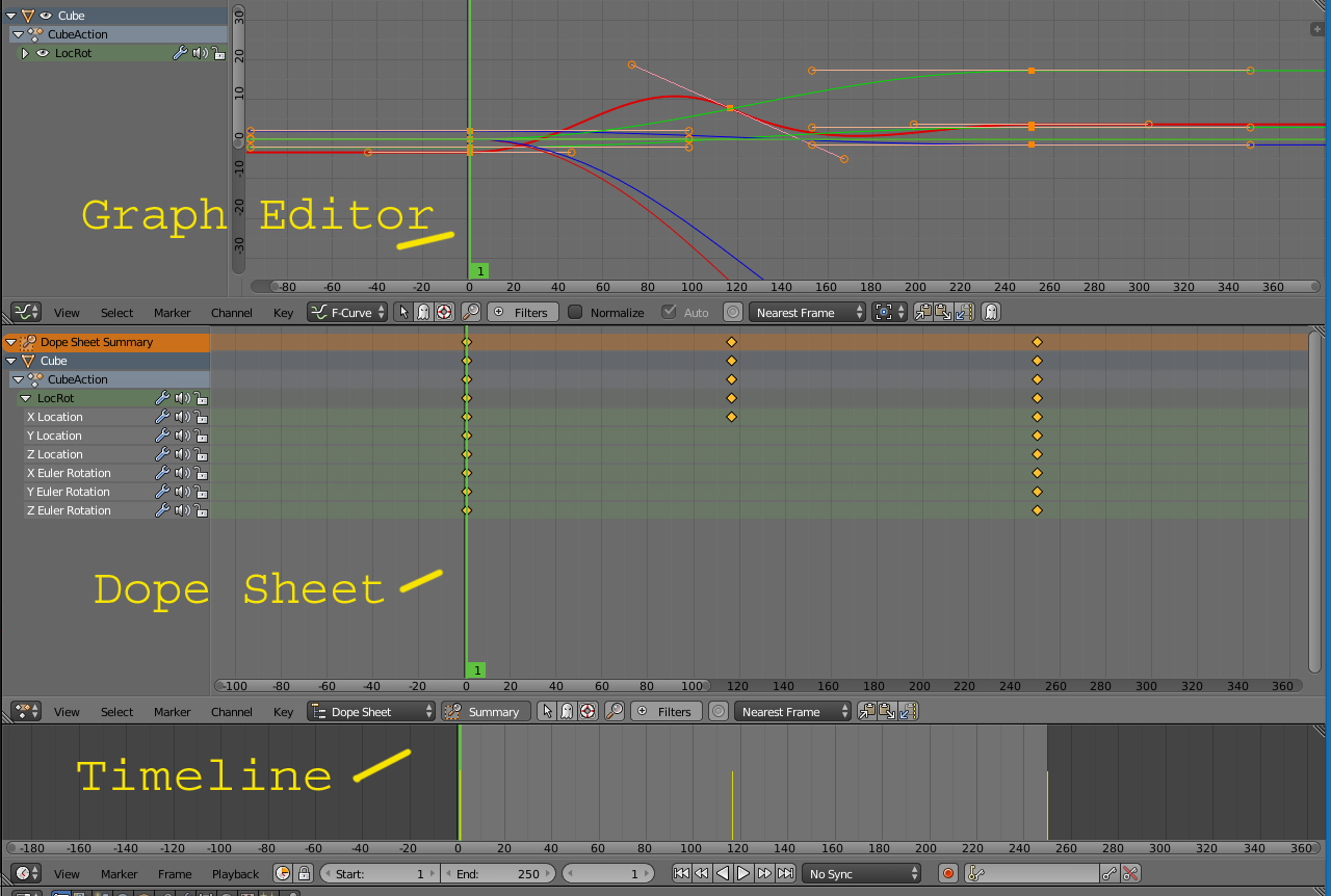

    ¿Qué diferencia se supone que hay entre timeline, dope shet y graph editor?
    Son diferentes todos, aunque básicamente se dirigen a lo mismo. Cambia la vista del visor y los desplegables que tienen debajo.
    Con el Graph Editor se pueden manipular muy bien las curvas en modo visual y ponerle las opciones de interpolación lineal, constante, etc.
    El modo Dope Shet, es más fácil el ver la posición de las Key, al estar con imágenes de rombitos, que puedes escalar, arrastrar etc, y te sirve para acelerar la animación, o clavarla en un punto en concreto, o seleccionar una sección de frames.
    El Timeline tiene las opciones de ponerle principio o final o elegir un número de frame directamente y la posibilidad de poner marcadores, esto sin contar con todas las opciones que tienen los desplegables, claro.

    Dentro del dope shet en los modos he cogido estos conceptos:
    Modo dope shet: Es el modo en el que se ve una vista general de las animaciones de un objeto.
    Modo action editor, shape key editor, Grease Pencil, mask: La verdad es que no sabría como definirlos.
    En cuanto a estos, los puedes llamar, cómo se llaman.
    Editor de acciones, que puede ser tanto para objetos como para animaciones de armatures.
    Editor de claves de vértices o lo que es lo mismo, vértices animados.
    Editor de lápiz de cera (Grease Pencil) que se puede animar también a base de cambiar de frames.
    Editor de máscaras, que son piezas que se pueden poner el los visores, para tapar parte de la escena y que se pueden animar también.
    Por cierto, aprovecho esto para ponerte un link a un video, donde utiliza las máscaras, para tapar los puntos de la cara de la modelo, que se ha puesto para poder realizar el tracking.
    De esa forma consige disimular todos esos puntidos (con máscaras).
    Y como ya digo, cada ventana tienes sus archivos con un montón de opciones, que la mayoría ya conoces. Saludos.
