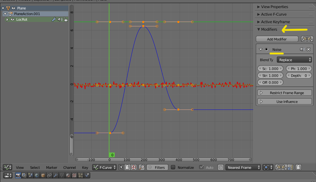

    Se me olvidaba la parte de la vibración.
    Solo hay que poner un modificador Noise en el texto, para qué este se mueva constantemente.
Nombre: Noise.jpg
