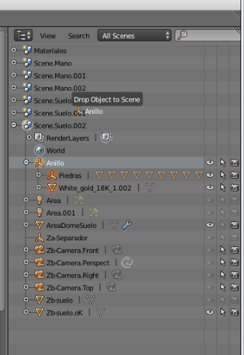

    Así es, Solimán.
    Lo qué hago es click y arrastro la línea del outliner que deseo encima de la línea de la escena correspondiente.
    Esto funciona perfectamente, pero algo más habrá que hacer cuando se trata de un elemento padre para arrastrar también a sus hijos al nuevo escenario.
    Espero haber aclarado ahora el asunto.

    Lo muestro con una imagen.

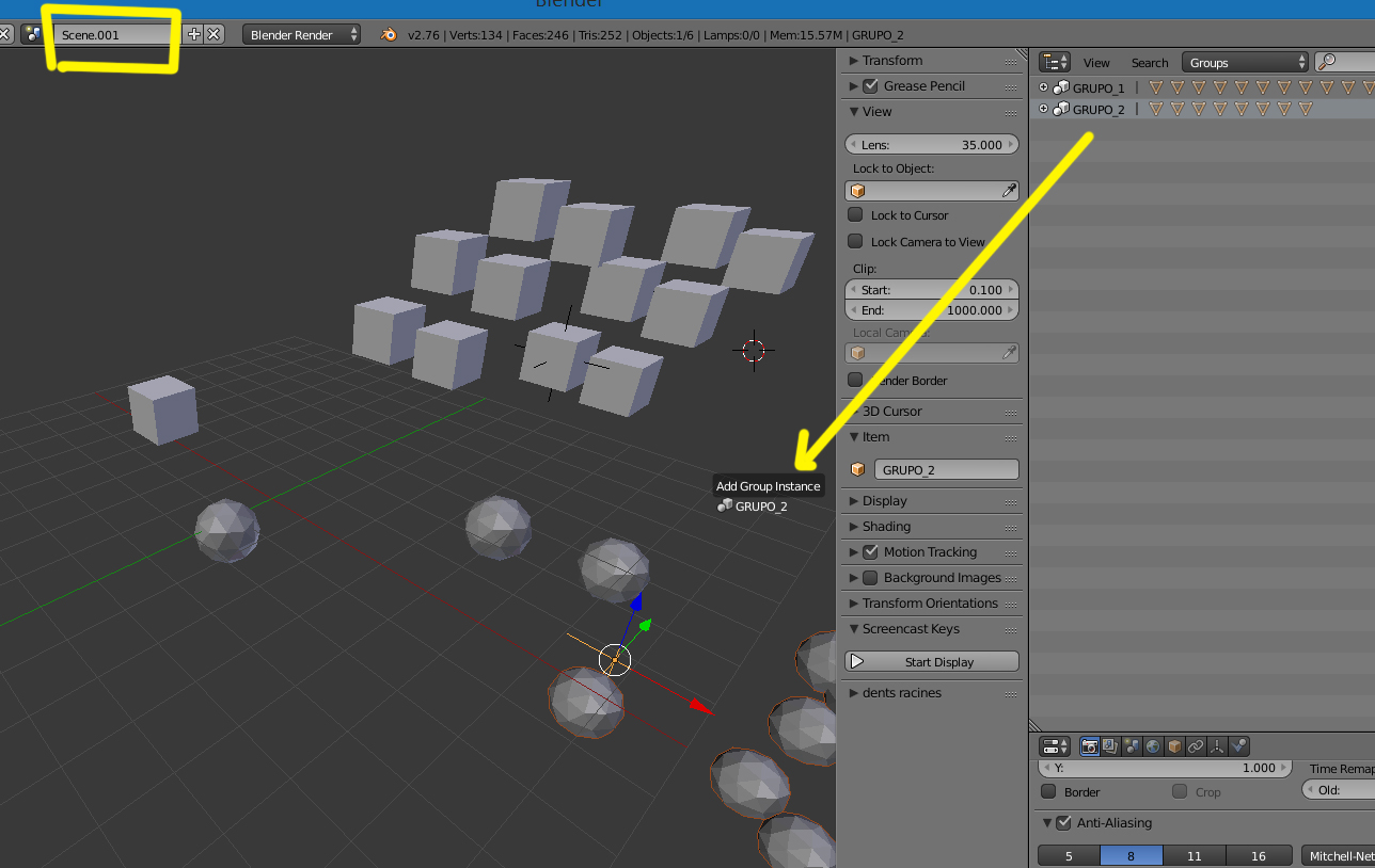

    Pues sí, por ejemplo, tienes varios objetos en la Escena 1 y los quieres pasar a la Escena 2 creas un grupo (seleccionas todos y Ctrl+G) y le pones nombre.
    Luego desde el Outliner modo GROUPS y estando en la Escena 2 arrastras ese grupo a la pantalla directamente.
    Supongo que será eso lo que buscas.

    Así es Solimán, es justo lo que buscaba.
