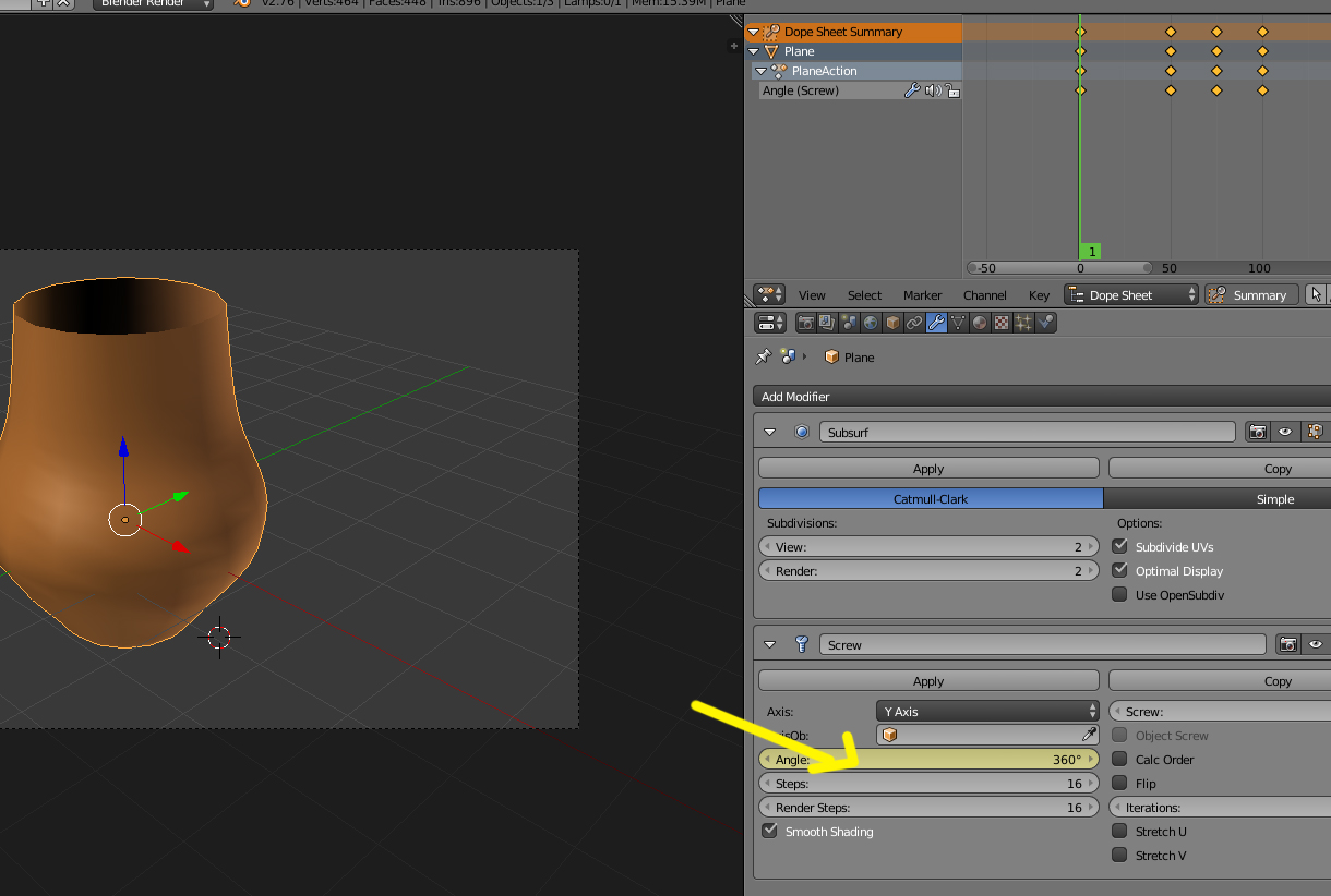

    El Spin creo que no se puede animar, pero se puede hacer algo parecido con el modificador SCREW que si se puede animar.
    Para animar, solo hay que poner el puntero del ratón encima de Angle: y presionar letra i
    Luego se cambia de frame, se cambia el valor y se vuelve a presionar letra i para crear otro Key.
Nombre: animar_Screw.jpg

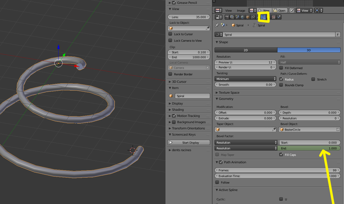

    Una espiral ya creada y con Bevel, se puede animar desde Bevel Factor en la parte de END:
Nombre: spiral1.jpg
Visitas: 526
Tamaño: 383.0 KB
    Editado :
    Para animar el final y para hacer lo mismo desde el principio se utiliza el START:.
