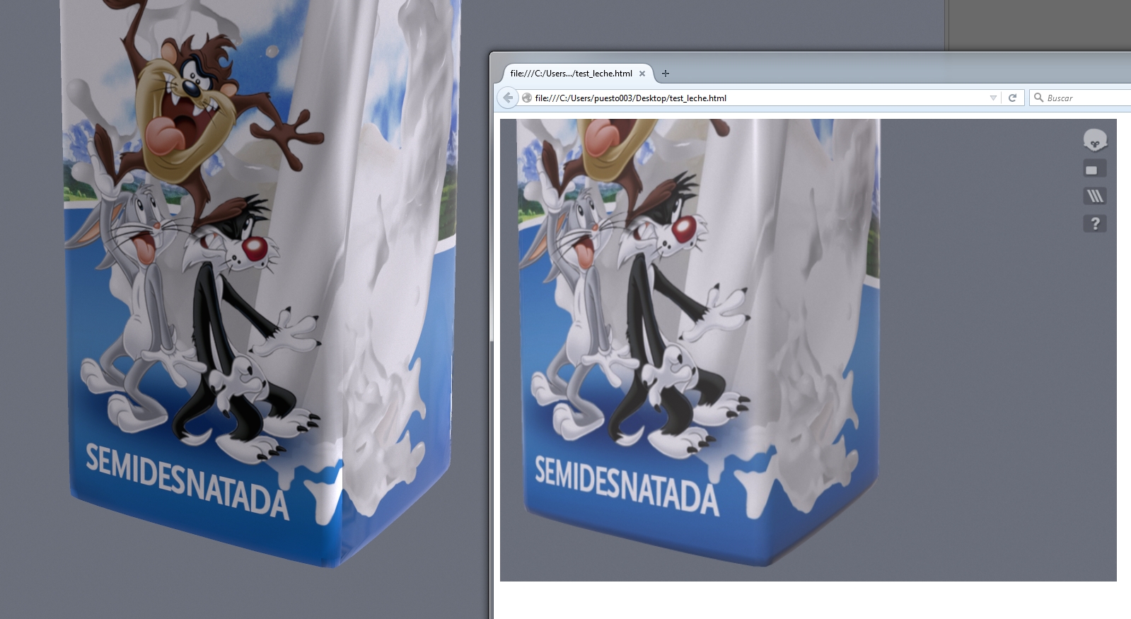

    Buenas. Alguien que use Marmoset Toolbag puede ayudarme? En el visor del programa todo se ve perfectamente, pero cuando lo exporto para verlo en el visor con un navegador, el mapa se me ve blanquecino, como lavado, y solo es en el visor. No sé qué puede ser y me trae de cabeza.

    También comentar que si el material refleja el entorno, esa página blanquecina es aún más evidente.

    No puedes hacer que se vea igual en viewer que en Toolbag hombre, usan diferentes shaders y en viewer todo es comprimido y ejecutado mediante WebGl, Toolbag usa DirectX.
    Yo bajaría la specularity o el gloss(si has usado specular o gloss maps) e iría haciendo tests de exportado, hasta qué el viewer se vea como querías inicialmente en Toolbag.
    También recuerda qué puedes mover las luces en viewer, así puedes situar las luces detrás.

    Ah, muchas gracias, me estaba volviendo loco porque pensaba qué usaban el mismo sistema y no entendía porqué se veía diferente, una lástima porque en cuanto le meto algo de reflejo parece que se pierde bastante color, tendré que hacer más pruebas. Un saludo y gracias de nuevo.
