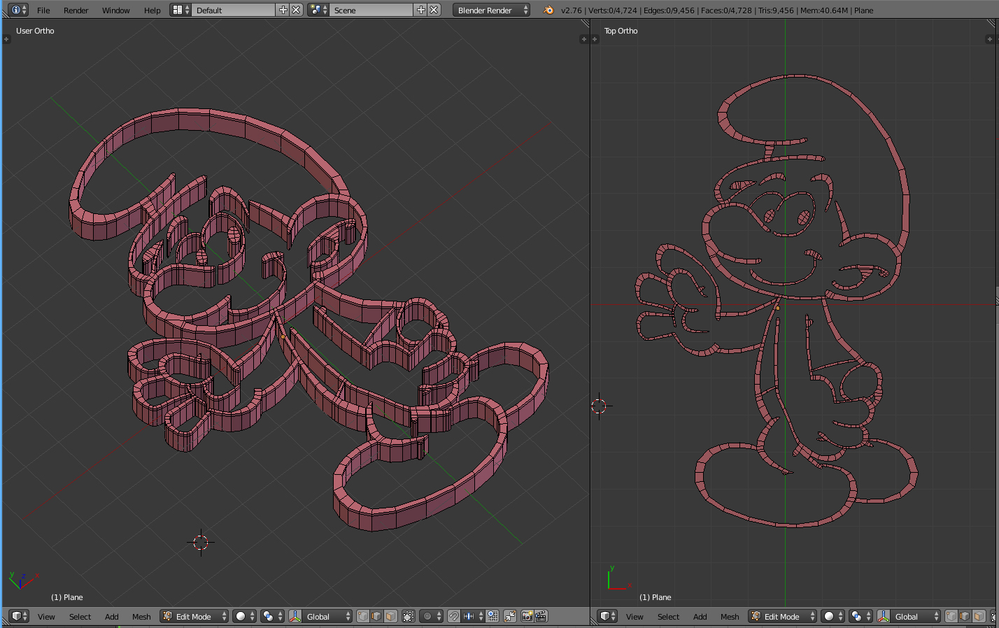

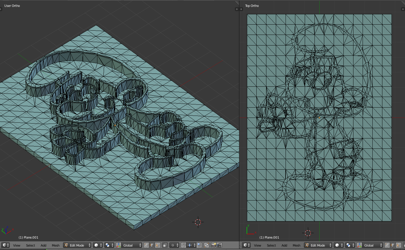

    22,360
    693
    7236
    desde uruguay
    ¿Quieres probar una pieza?
    Es que la verdad es que no estoy muy seguro de cómo funciona esto, pero por lo que visto, creo que se podrían hacer de una forma sencilla y aprendiendo cuatro comandos.
    Desde un dibujo de la red, he creado una silueta, que luego he extrusionado para darle altura y más tarde la he unido a un plano, pues hay piezas sueltas, como los ojos; que de esta forma quedan todas pegadas al plano.
    Más o menos es lo siguiente:
Nombre: stl_1.jpg
Visitas: 334
Tamaño: 640.0 KB
Nombre: stl_2.jpg
Visitas: 321
Tamaño: 1.13 MB
    Este modelo triangulizo y luego lo exporto como STL que es uno de los estándares que soportan las impresoras 3D.
    Sé, que luego estos archivos se deben de convertir a lenguaje máquina con programas como CURA.
    Subo el archivo STL que he creado, por si tienes la oportunidad de probarlo a ver si es correcto el planteamiento.
    Lo subo en ZIP (hay que descomprimir) pues stl no es un formato soportado por esta web.
    Si lo pruebas, ya dirás algo. Y si funciona haré un videotutorial sencillito. Saludos.

  9. #6
    Oct 2015
    7
    6
    desde uruguay
    SOLIMAN, eres un genio, es exactamente lo que estaba buscando. Lo imprimí y quedo perfecto. Espero con ansias ese tutorial. Muchas gracias.
