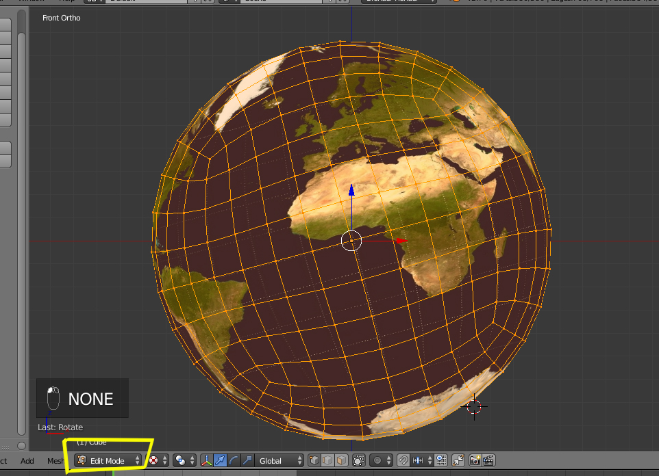

    Y si lo que quieres el cambiar el eje del OBJECTO, solo tienes que entrar en EDIT MODE y rotar la malla esos 15 grados (aunque no crea qué sea eso lo que quieres.)
    Al hacer eso, el mover los vértices en modo edición lo que consigue, es que las coordenadas espaciales del objeto, se queden como estaban.
Nombre: ejes.jpg

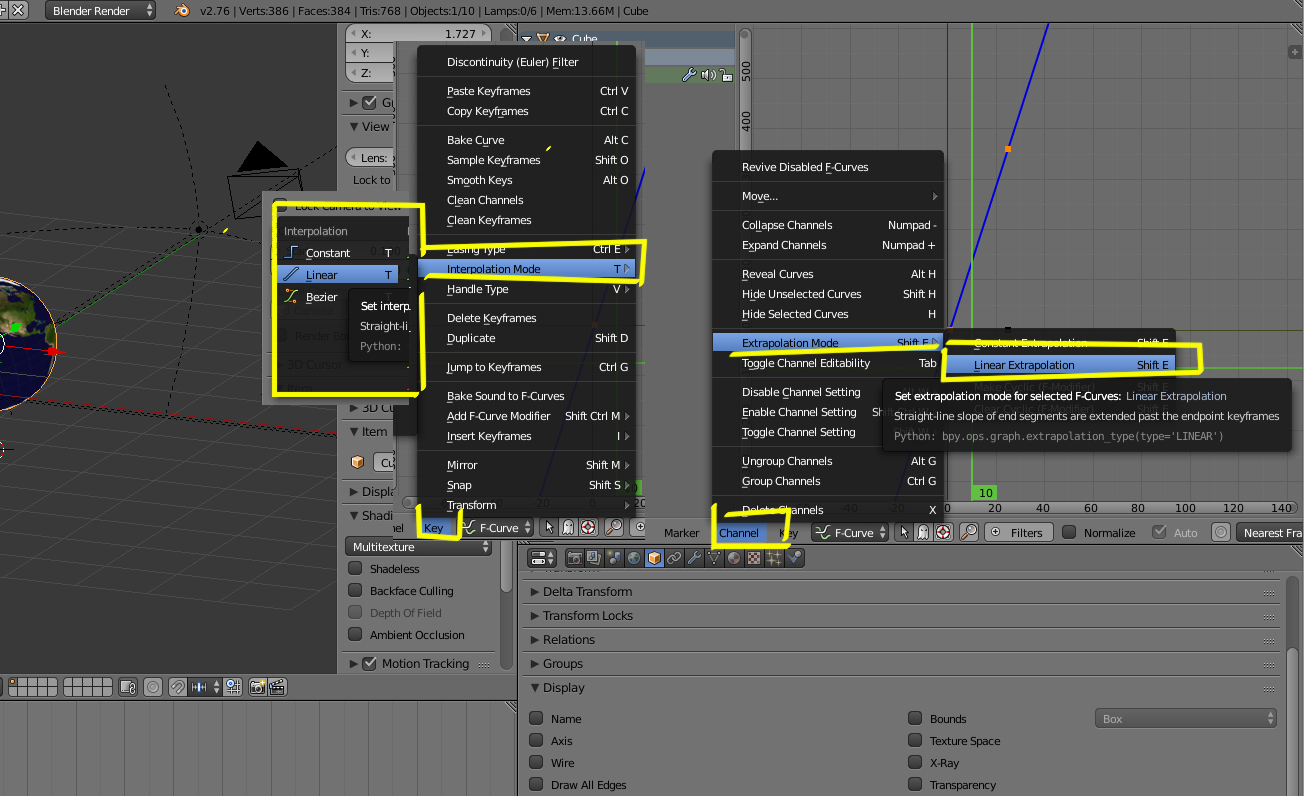

    Y una aclaración más, para qué el movimiento sea igual desde el principio al final (o sea, que no tenga arranque y frenada) hay que activar la opción KEY > Interpolation Mode > LINEAR
    Y para qué se repita. Channel > Extrapolation Mode > Linear Extrapolation.
Nombre: interpolacion.jpg
