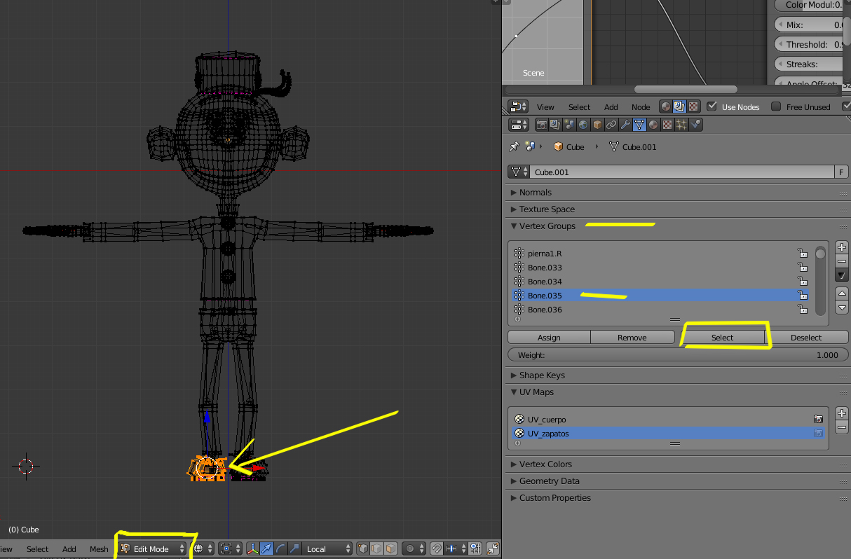

    El primer problema debe ser un problema de peso de vértices y el segundo lo más seguro es del orden de modificadores.
    Para ver los grupos de vértices pones el modelo en EDIT MODE y mira en Vertex Group, hueso por hueso, que vértices tienes asignados.
    Subo una imagen.
    Cuando seleccione el nombre de un hueso y presionas SELECT, te saldrán los vértices seleccionados.
    Si ves que tienes más huesos de os que le pertenecen a ese hueso deberás borrarlos.
    Para borra se selecciona la cantidad que vértices que no quieres y presionas REMOVE. En un principio no verás ningún cambio, pero deseleccionas todo (letra a seleccióna/deseleccióna) y vuelve a presionar SELECT para ver los seleccionados.
    Y si quieres asignar más vértices al hueso, es el botón ASIGN.

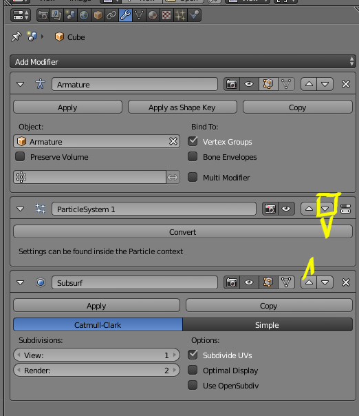

    Para los modificadores, mira el orden en que tienes puesta la Armature que debe ser la primera.
    Para cambiarlos de posición, solo pinchas sobre la flechita qué hay a la izquierda.
