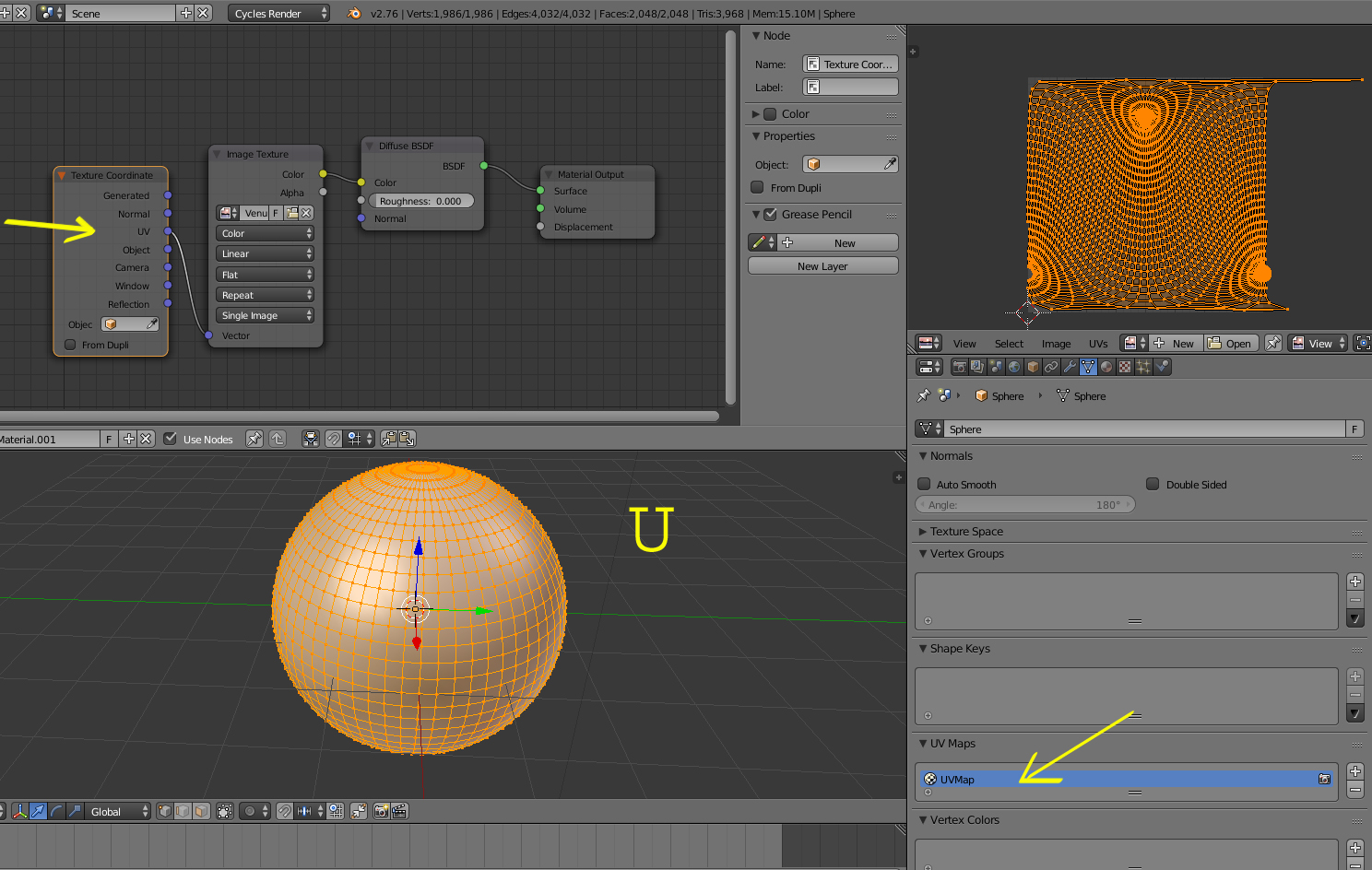

    Estoy moldeando en Cycles un planeta bender 2.75, atraves de los nodos, selecciono y aplico una textura al material solo veo el color de la textura y no la textura aplicada no sé qué hago mal, aquí os dejo el archivo. Gracias por la ayuda anticipadamente un saludo.

    Por que estás poniendo el modo UV, cuando no tienes ningún mapa UV desplegado.
    Si lo cambias a Reflection lo tendrías que ver.
    O eso, o desplegar un mapa UV
    Eso se hace en Edit Mode, presionas letra U y te salen varias opciones.
    El modelo de Sphere Projection, aunque no es perfecto, te puede ayudar mucho, solo moviendo algunos vértices tendrás ya un mapa UV desplegado.
    Por cierto, en el blend que has subido, no has empaquetado la imagen, por lo que no se ve nada más que de color rosa.

    Estoy siguiendo un tutorial dónde están utilizando la versión 2.73 esta es la dirección del tutorial, gracias por contestar.

    Si, en el minuto uno ya te dice que despliegues el mapa con letra u y Sphere Projection.

    Seguía el videotutorial sin sonido ya me di cuenta gracias por todo.
