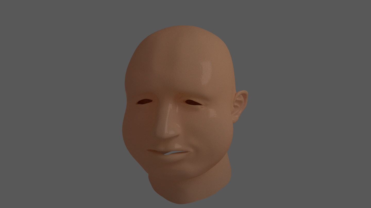

    Hola, verán hice unas cabezas y es hora de texturizar, pero no sé qué materiales usar o si se baja una textura o algo, quiero que queden algo realistas, dejaré la imagen aquí para qué tengan referencia.

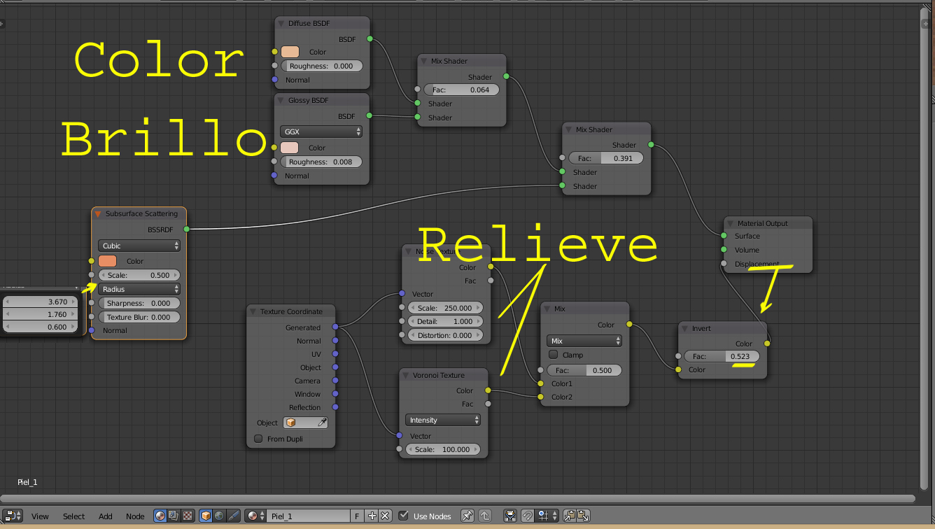

    En plan sencillo.
    Pues con poner un nodo para él color otro para él brillo y mezclarlos con un S (efecto como transparente en la cera) y marcarle un poco de relieve en la piel como si fueran los nodos, se puede conseguir algo decente.
    El relieve debe ser lo mínimo posible para que no se vea la piel muy marcada, (Un 0.505 puede servir).

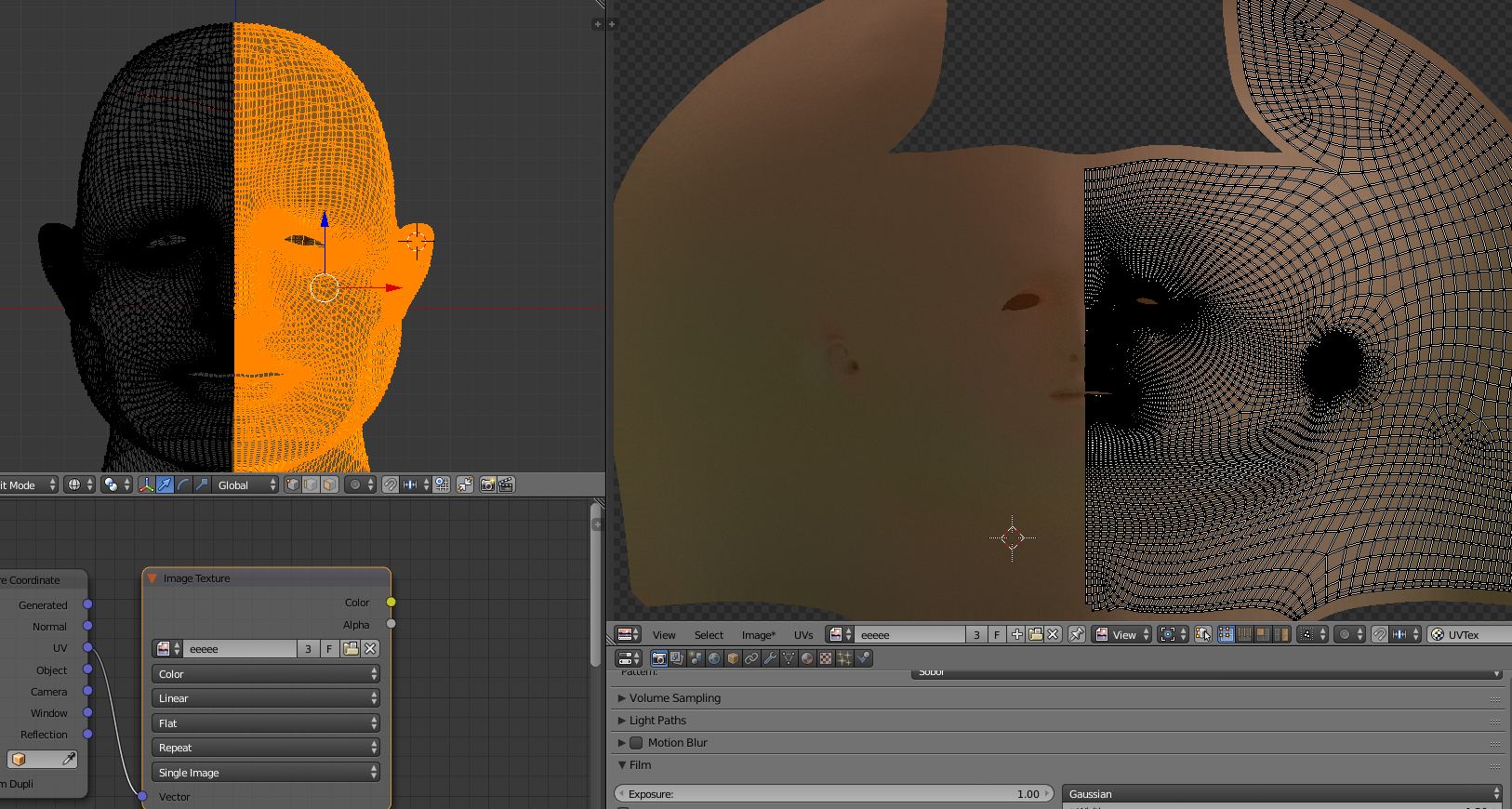

    Primeros creas ese material que te he comentado y cuando ya tienes algo creíble, lo que se puede hacer es crear una textura de imagen (hacer un BAKE).
    Este bake, luego lo puedes retocar en programas como Gimp o Adobe Photoshop, para ponerle defectos, difuminados.
    Lo primero es desplegar la malla en UV de la forma qué mejor sepas, a base de cortes (seams) en el modelo.
    En imágenes sería algo como esto.

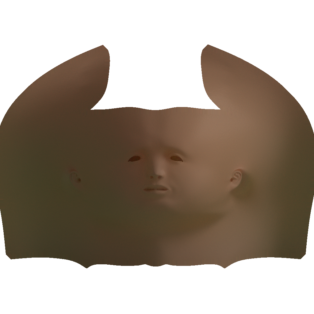

    Más o menos esto.
    El primero es un AO (Ambient Occlusion), y el segundo un Combined
