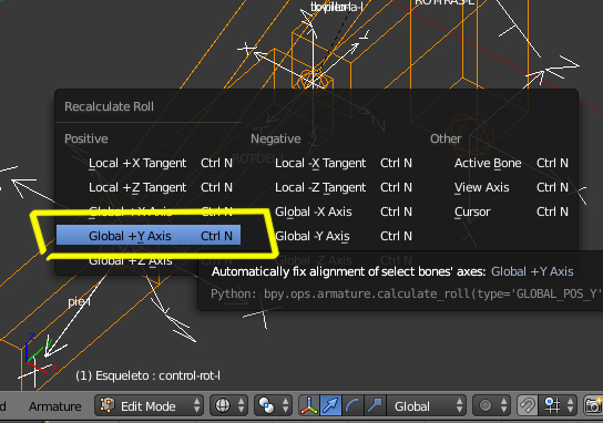

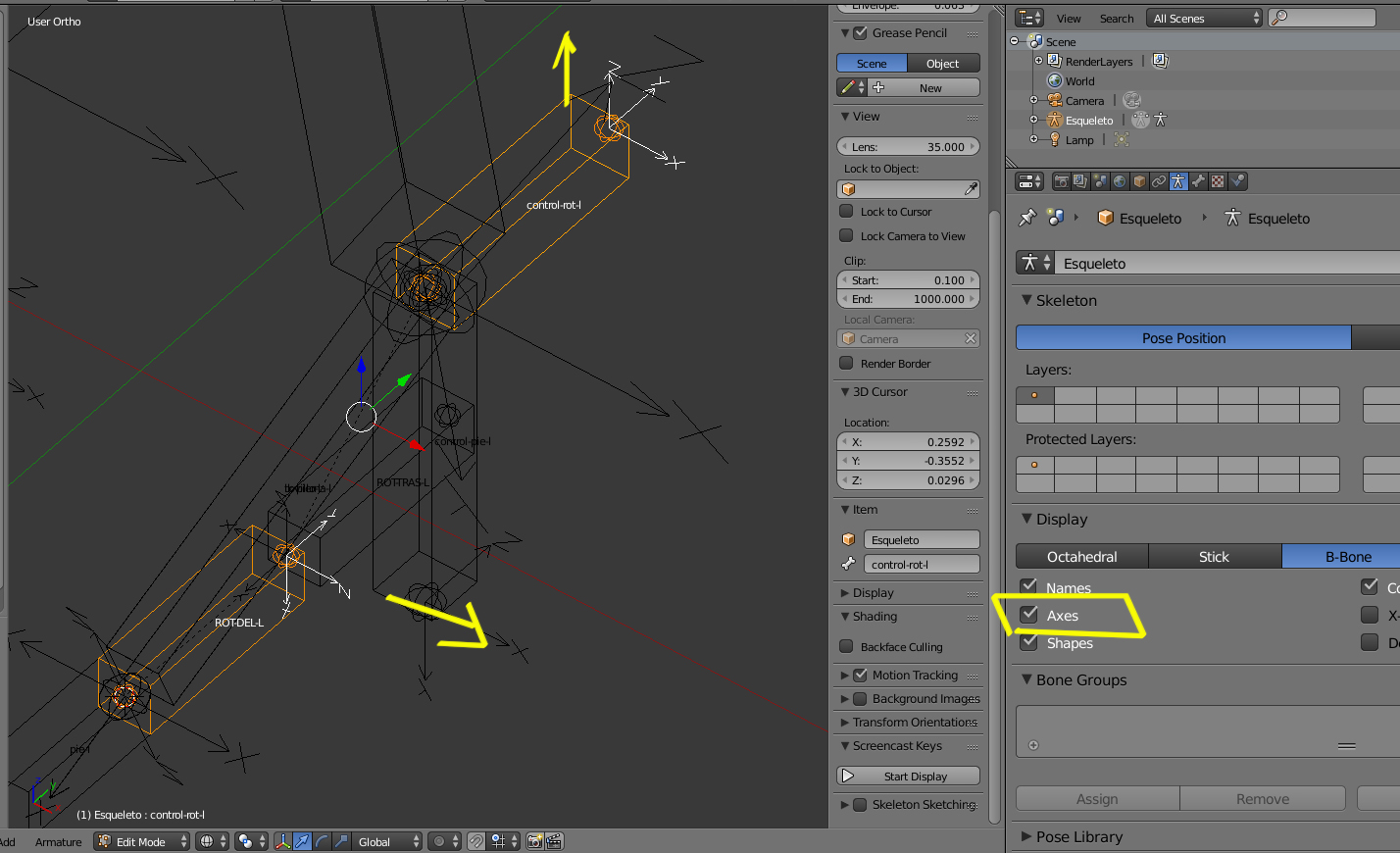

    Es un problema de modelado, te han salido los huesos con coordenadas diferentes.
    Si te vas a Object Data de la armature y activas la opción de ver los ejes (Axis) veras que apuntan a diferentes sitios.
    Eso creo que se puede arreglar con Ctrl+N y elegir una de las varias opciones que tiene.

    Muchas gracias Solimán, solucionado, por muchas vueltas que le daba no comprendía donde estaba el fallo.
    Gracias otra vez Maestro, no sé cuántas te debo.
