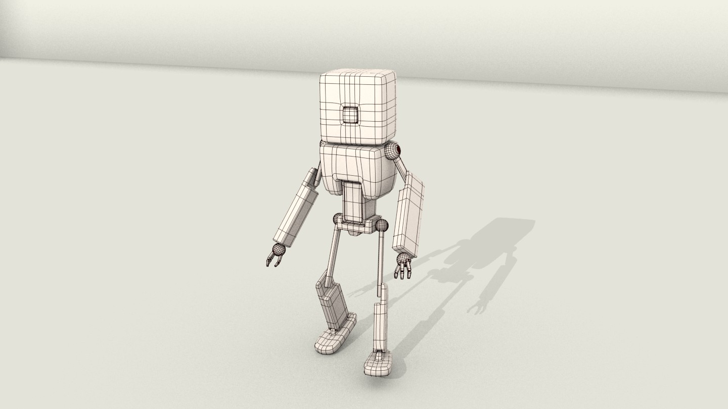

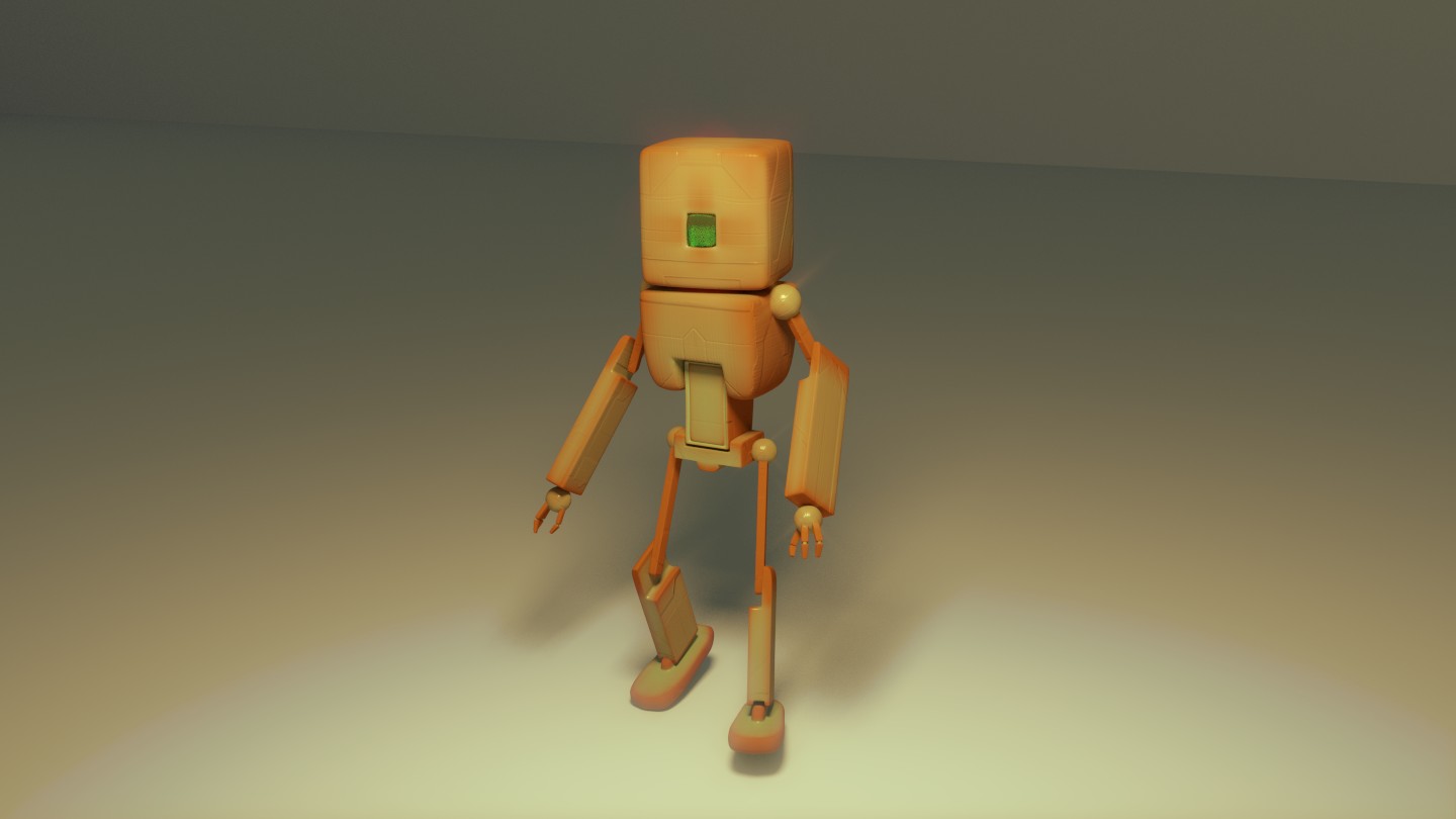

    Otro robot sencillito, de una imagen que vi hace un tiempo.
    Modelo con armature.
    Render Cycles y composición de nodos.
    El render y el wire.

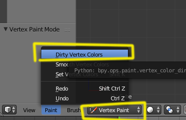

    Algo parecido.
    Es solo una mezcla de dos materiales, utilizando el Dirty Vertex Colors que está en el Vertex Paint, y que se crea una suciedad en los rincones del modelo.

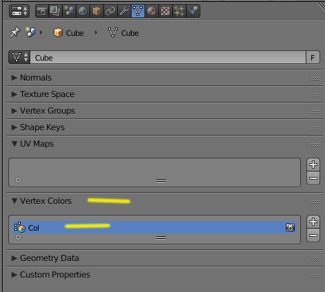

    Esto crea en el Vertex Group uno nuevo con el nombre - Col -.

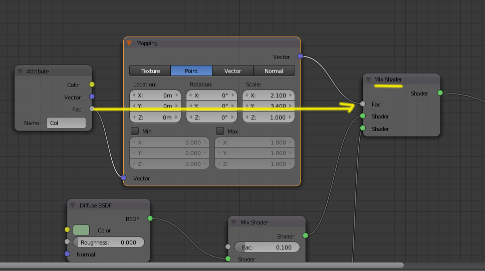

    Eso luego sirve para mezclar los dos materiales con el nodo de Attribute, donde debemos de poner el nombre del vertex group.
