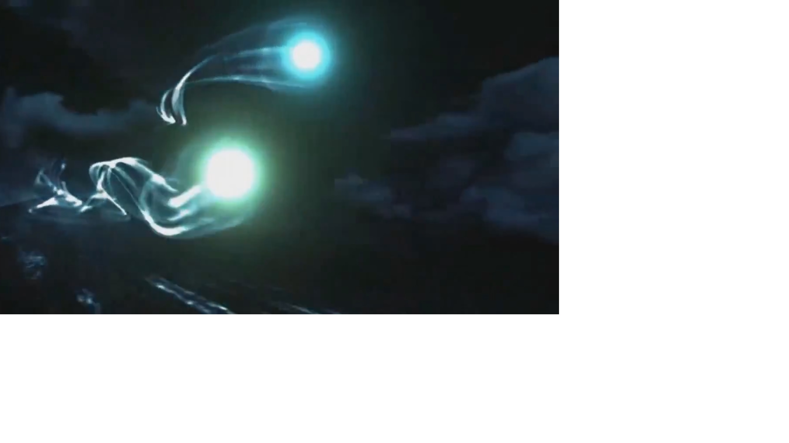

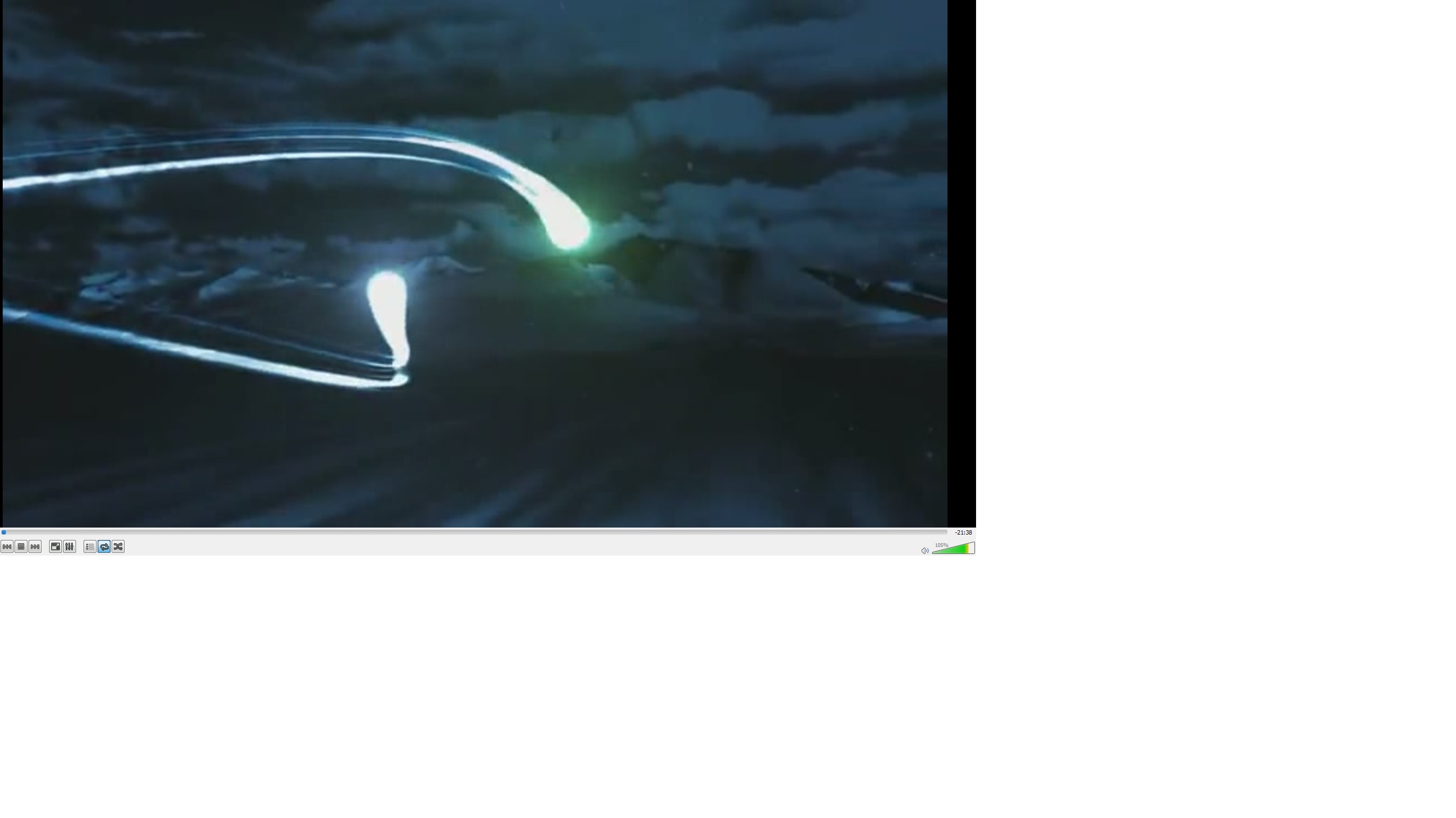

    Hola compañeros, estoy buscando la forma de crear este tipo de partícula en After Effects (archivos adjuntos), la partícula tiene la cola como algo transparente y cierta turbulencia, he buscado tutoriales de cómo crearla y animarla, pero no he encontrado nada. También me interesa saber, cómo hacer un barrido de cámara en After Effects, si alguien me puede informar se lo agradezco de antemano. Muchas gracias y saludos a todos.

    Hola nugu, gracias por tu respuesta. No es justo lo que ando buscando. El segundo vídeo se le asemeja bastante, pero no quiero usar el Optical Flares como cabeza de la partícula, estoy buscando una cabeza y la cola parecidas a las imágenes que posteé, la cola semitransparente con turbulencia y la cabeza tal y cómo se ve en la primera imagen. Pero muchas gracias de todos modos, saludos Nugu.

    Si no conoces los tutoriales de Sa mi halawa, https://www.youtube.com/user/samihalawa1996 échales un vistazo. Ese efecto yo lo haría con particular de la suite de trapcode, generas una o varias partículas que a su vez generan cada una, su cola de partículas, a esa partícula le das mayor tamaño y la animas, pero hacerlo con una luz y óptical flare tampoco es mala opción. Como te digo sa mi halawa tiene algún tutorial, en el que muestra eso que te digo, con esa herramienta lo puedes hacer. Saludos.
