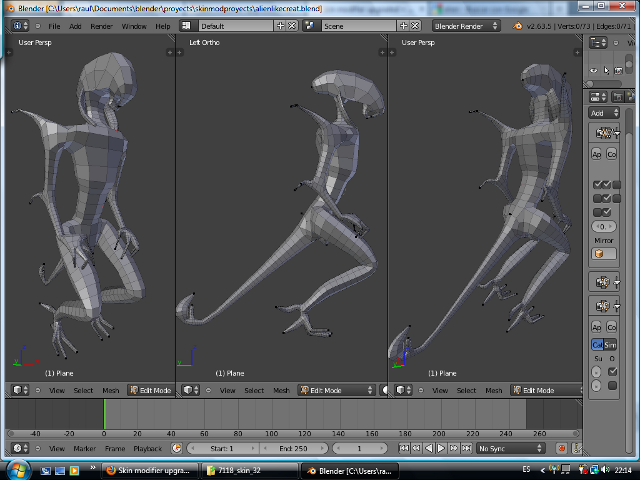

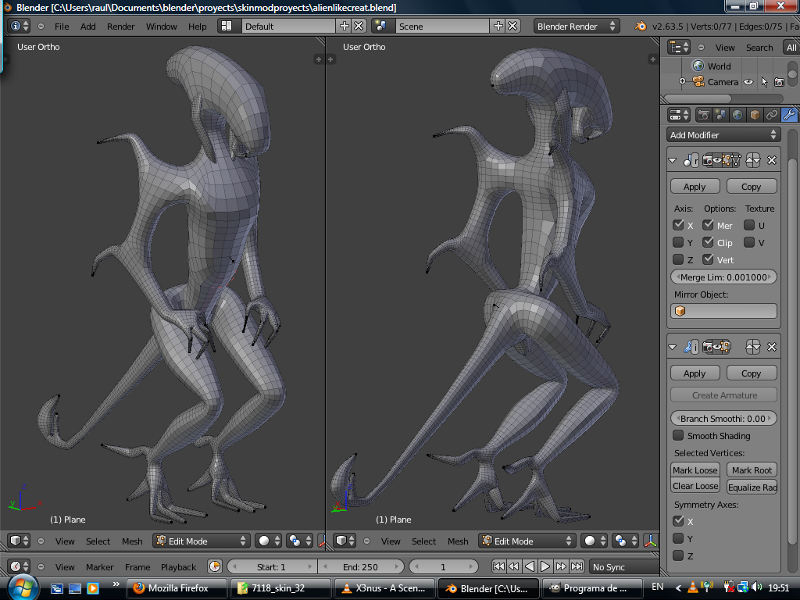

    Otra cosa.
    No sé si muchos usan el skin modifier. Si alguien tiene dudas sobre el podría hacer un tutorial sencillo. La verdad es que con diferencia está muy infravalorado (o al menos yo lo veo así). Y la diferencia entre esculpir un modelo hecho una (triangulizado en exceso) a uno posado con una topología qué se deja esculpir es enorme, de hecho, creo que es demasiado importante.
    Además, tiene mucha flexibilidad. Por ejemplo, este alien, cómo se puede ver, lo hice en apenas 20 minutos con el skin solamente y saque absolutamente todos los volúmenes del cuerpo. Si os interesa podría hacer un tutorial es bastante sencillo. Tiene una capacidad de generar una armadura bastante chula, pero eso digamos que es para cuando vayas a riggear realmente el posado debes hacerlo al principio para esculpir más cómodo. Y si no os interesa pues nada. Saludos.
