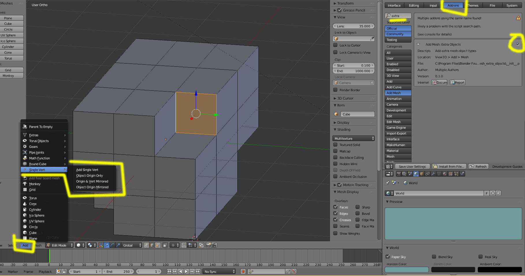

    Hay varias formas de hacerlo, pero sería más complicado y no sería de tanta precisión.
    En cuanto a lo de poner un solo vértice, si es para él mismo objeto, estando en edit mode, lo mejor es duplicar un vértice y moverlo, o puedes extrudir un solo vértice y moverlo por coordenada.
    Pero en User Preferencias > ADONS hay un addon que sirve para poner vértices solos aparte de varios extras más.
    Se llama EXTRA OBJECTS y está en la zona de AD MESH.
    Se activa marcando la casilla y si quieres que salga siempre, puedes guardar esa nueva configuración presionando el botón SAVE USER SETINGS que hay en la barra inferior de las Use Preferencias.

  3. Gracias Tovarich Agradece este post
