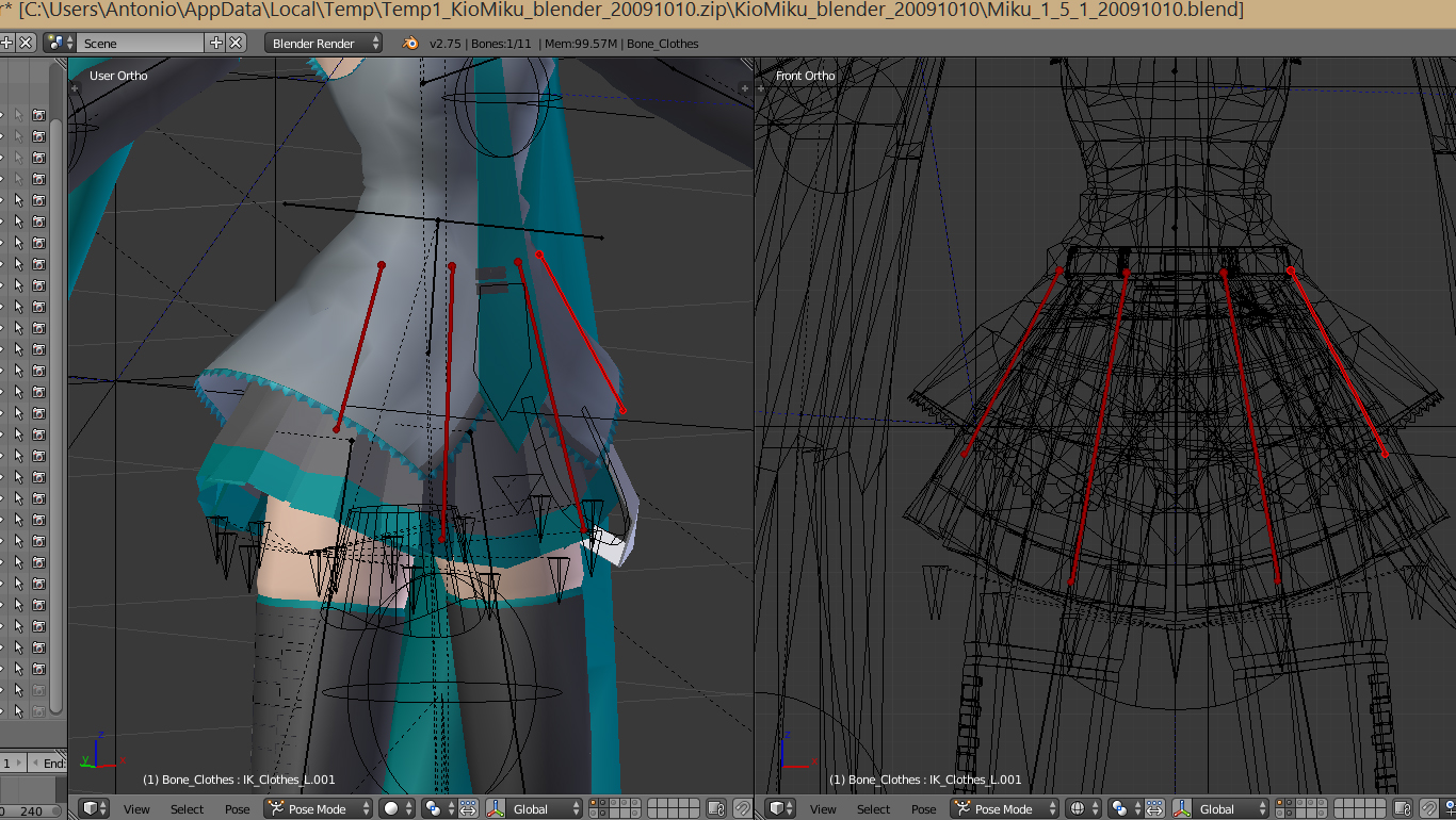

    Pero como tienes la ropa, ¿
    Se trata de un objeto diferente sobre el objeto del personaje, o se trata de ropa con físicas (CLOTH)?
    O es todo la misma malla?
    Cuando hay dos objetos diferentes en la misma armature, puede pasar eso de que la chaqueta esté emparentada a los huesos de la pierna, pero no responde igual al movimiento.
    Creo que en ese caso, habría que poner en la armature dos huesos más, para esa parte de la chaqueta qué te crea ese conflicto, porque no sé si el pesado de vértices de esa zona te solucionaría el problema.
    Por ejemplo, la fala de Miku, que tiene varios bones para moverla.
Nombre: Miku.jpg
Visitas: 880
Tamaño: 678.6 KB
    Si son físicas (CLOTH), habría que poner al objeto contra el que choca, colisión (COLLISION).

    Pues creo que deberías poner algún hueso para controlar el movimiento de ese faldón de la chaqueta y te evitarás problemas.
  8. Gracias Meraphyst Agradece este post
