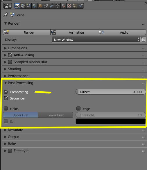

    Problemas con render passes
    Para asegurarnos, lo primero es que mires si tienes activada la opción de Compositing.

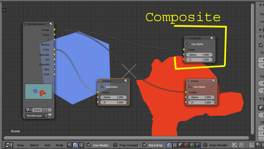

    Y lo segundo que el último nodo debe se un COMPOSITE, que es la salida el montaje de los diferentes nodos.
