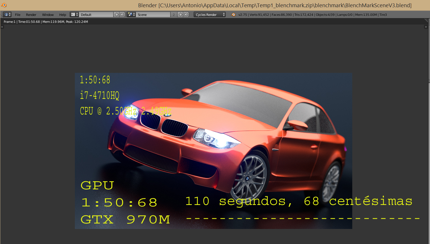

    Quiero hacer una prueba de velocidad de render con la tarjeta Nvidia GEFORCE GTX 970m de mi portátil.
    Si puede ser, con el programa Blender, pues no tengo otros programas ahora mismo que funcione el render por GPU en este equipo.
    Tendría qué ser para él Blender Cycles, que es el que soporta la GPU.
    Sé que había una página con un archivo BLEND para hacer las pruebas y subir los resultados, pero no la encuentro ahora. Saludos y a ver si alguien me pasa alguna dirección.

    La del coche ya la había probado, pero no me acordaba ahora. Saludos.

    Si, me sale más o menos el mismo tiempo que ha otros con la misma tarjeta.

    ¿Y cuanto te tardaría esa imagen del coche si usaras la de cpu?

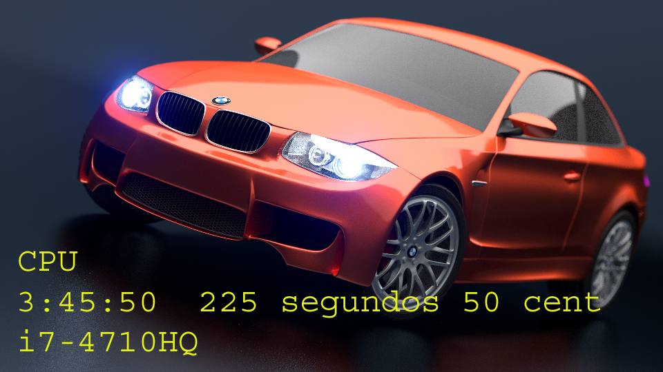

    El doble.

    Pues no es para nada mal tiempo el de esa CPU teniendo en cuenta que es de un portátil y encima los Tiles de esa prueba son enormes, perjudican el resultado del render con CPU.
    Para qué te hagas una idea mi CPU ha dado 4 minutos justos y es un fx8320 de sobremesa.
