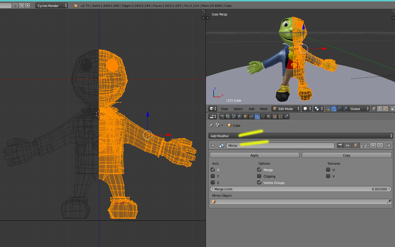

    Sobre las partes, para qué queden igual.
    No sé si has utulizado el modificador Mirror, pero si no lo tienes puesto, lo mejor es cortar el modelo por la mitad y ponerle un modificador Mirror para qué el reflejo sea exacto.
Nombre: mirror.jpg
Visitas: 116
Tamaño: 443.3 KB
    Luego se aplica con el botón APLY.

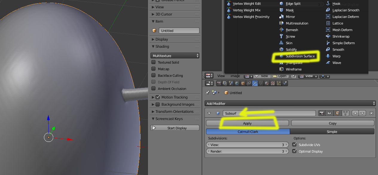

    Supongo que el formato STL no soporta lo que es el suavizado (SMOTH) que utiliza Blender, y por eso te salen zonas más cuadriculadas.
    Si fuera ese el caso, lo que tendrías que hacer es ponerle en el modificador de subdivison Surface algún valor más alto y aplicarlo.
    Esto te haría subir el tamaño del archivo, pero no creo que eso fuera problema para la impresora.
