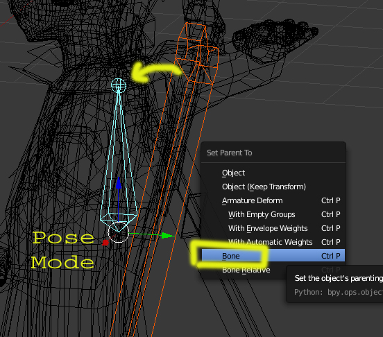

    Decir que debes de tratar las diferentes partes del modelo de forma diferente.
    Por ejemplo, las VAINAS de las ESPADAS, no deberías estar como el resto del modelo, pues un brazo, si que se dobla por el codo, pero tanto la vaina como la espada, deben de seguir siendo rígidas, por lo que la forma de emparentarla es diferente.
    Lo que he hecho es, seleccionar la Vaina. Sepárala con letra P, y se emparenta al hueso de la espalda, pero en forma BONE
Nombre: pose1.jpg
Visitas: 118
Tamaño: 203.3 KB
    Y la espada va sin emparentar a la armature, solo va emparentada a la vaina, o sea, vaina y espada objetos diferentes.
